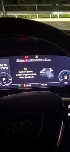

Hallo an alle,
heute morgen beim Fahren habe ich plötzlich auf einmal viele Fehlermeldungen bekommen.
Radlösewarnung: Störung
Stabilisierungskontrolle (ESC): Störung
Abstandswarnung: zurzeit nicht verfügbar
Spurverlassenswarnung: zurzeit nicht verfügbar
Audi pre sense: zurzeit eingeschränkt
Prädiktiver Effizienzassistent: nicht verfügbar
TPMS Reifendruck: Störung
Parkbremse: Störung
Antrieb: Störung
Allradantrib: Störung
Das alles kam auf einmal! Bis jetzt gab es keine Meldungen bzw. Störungen in der letzen Zeit.
Ich bin gerade im Urlaub in Spanien, erst am Montag kann ich den Audi Service besuchen.
Mehrere Neustarts (Zündung aus, Auto zu, Auto auf, Zündung ein) haben nichts gebracht.
Das blöde ist - das Auto hat keine Garantie mehr. Ich warte seit fast 2 Jahren auf den Q4 e-tron (der schon im Mai 2022 kommen sollte - es ist aber eine andere Geschichte). Da Q4 momentan immer noch nicht ausgeliefert wurde, hat Audi mein Leasing für den jetzigen e-tron bis zur Q4 Auslieferung verlängert.
Hatte schon jemand so etwas gehabt? Es ist natürlich alles etwas komplizierter in Spanien, da ich kein spanisch spreche. Irgendwie kriege ich es hin. Englisch kann ich, hoffentlich können es die Mitarbeiter beim Service auch. Es wäre natürlich viel einfacher, wenn ich selber etwas machen könnte. Gibt es etwas was ich noch selber versuchen kann? Vielleicht das System neu starten? Geht es überhaupt?
Oder eine Sicherung rausnehmen und wieder reinstecken?

Abend, hatte heute ein ähnliches Bild, die Störungen blieben aber auch nach längerem Stillstand erhalten… Hat jemand Infos oder eine Idee ? Noch dazu fahre ich das Auto erst seit gestern….
