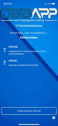

Hallo an alle,
heute morgen beim Fahren habe ich plötzlich auf einmal viele Fehlermeldungen bekommen.
Radlösewarnung: Störung
Stabilisierungskontrolle (ESC): Störung
Abstandswarnung: zurzeit nicht verfügbar
Spurverlassenswarnung: zurzeit nicht verfügbar
Audi pre sense: zurzeit eingeschränkt
Prädiktiver Effizienzassistent: nicht verfügbar
TPMS Reifendruck: Störung
Parkbremse: Störung
Antrieb: Störung
Allradantrib: Störung
Das alles kam auf einmal! Bis jetzt gab es keine Meldungen bzw. Störungen in der letzen Zeit.
Ich bin gerade im Urlaub in Spanien, erst am Montag kann ich den Audi Service besuchen.
Mehrere Neustarts (Zündung aus, Auto zu, Auto auf, Zündung ein) haben nichts gebracht.
Das blöde ist - das Auto hat keine Garantie mehr. Ich warte seit fast 2 Jahren auf den Q4 e-tron (der schon im Mai 2022 kommen sollte - es ist aber eine andere Geschichte). Da Q4 momentan immer noch nicht ausgeliefert wurde, hat Audi mein Leasing für den jetzigen e-tron bis zur Q4 Auslieferung verlängert.
Hatte schon jemand so etwas gehabt? Es ist natürlich alles etwas komplizierter in Spanien, da ich kein spanisch spreche. Irgendwie kriege ich es hin. Englisch kann ich, hoffentlich können es die Mitarbeiter beim Service auch. Es wäre natürlich viel einfacher, wenn ich selber etwas machen könnte. Gibt es etwas was ich noch selber versuchen kann? Vielleicht das System neu starten? Geht es überhaupt?
Oder eine Sicherung rausnehmen und wieder reinstecken?

darf ich nochmal fragen, wie dein Schadensbild ist, wann aufgetreten, welche Aussage kam von der Werkstatt und wann? Was wird als Defekt angegeben? Zitat von dir: "Zerstörte Akkumodule?"

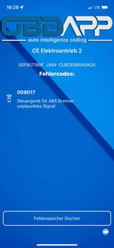

Antriebsstörung. Abgestellt. Gewartet weil Ladevorgang gerade erst gestartet (HCP). Keine Probleme nach 20-30 Minuten mehr. Da auf Etappe der Langstrecke die Rückfahrt angetreten. Angekommen (nachts). Nächsten Tag auf dem Weg um mal Audi GutenTag zu sagen (Samstag), Antriebsstörung. nach Fahrstufe. Ausgeschaltet, Busruhe weniger, eingeschaltet alles gut. 500 m Antriebsstörung+Bordnetzstörung. Beide Tage Starkregen.
Audi Kundenberatung sagt der Händler vor Ort entscheidet über Kulanz. Es gibt keine. Nach Prüfung und der Mitteilung des Stands (20000€, dann 30000€)... Da Kulanz abgelehnt musste ich die Diagnosetätigkeit (Antriebsmotor defekt, mindestens zwei Akkumodule hinüber) mit in Richtung 3000€ bezahlen. Wenn ich die vagen Instandsetzungskosten (mindestens 2 Akkumodule, mindestens Fahrmotor) mit so um die 25000€ beauftrage, dann fallen die Diagnosetätigkeiten (Frunk + Demontage/Montage Motor) erneut an, sind da aber auch mit drin. Wenn Hochvoltschaltkasten oder noch mehr Akkumodule betroffen, dann sind es shcnell die 30000€. Oder mehr, weil Zeit+Material zusätzlich.
Der Weihnachtsbaum Bordnetzstörung kommt erst, wenn man eine Fahrstufe einlegt. Bis dahin alles gut. Ein Teil oder grundsätzlich scheint auch AC-Ladevorgang zu funktionieren, weil in den beiden Werkstätten der SoC auf 8 oder 10% wohl problemlos nachgeladen wurde. Den Akku hat bisher niemand geöffnet. Hochvoltschaltkastenkontrolle wohl bisher auch niemand durchgeführt.
Audi AG Technikvorstand und Vertriebvorstand noch keine Rückmeldung. Aber die kann man höchstens bei einer nächsten Podiumsdiskussion mit so etwas konfrontieren, ansonsten wird da alles abgeschirmt. Der Händler ist nicht der, wo der Wagen verkauft wurde.
Hochvolt-Kurzschluss ist von den AGBs ausgenommen. Weil kein Materialfehler. Wenn aufgrund Starkregen und konstruktionsbedingter Probleme die Ursache war oder weil es sonst keinerlei Schutzmechanismen zwischen aller am Hochvoltstrang hängenden Komponenten inklusive schlecht verarbeiterten Hochvoltschaltkasten gibt, ist ein Materialfehler durch ein Sachverständigengutachten nachzuwsein.
Die Batteriegarantie bezieht sich nur auf Materialfehler und auf Degradation dadurch.
Wirtschaftlicher Totalschaden. Alleine schon durch Material ~2500€ Motor + ~2500€ 2Akkumodule + ~5000€ Thermalpaste und Rest aufgefüllt bis 25000€ Arbeitslohn + Kleinteile.
Die Erweiterungsgarantie läuft über die VW Versicherung. Die geht ab einer bestimmten Laufzeit bzw. auch Laufleistung (200TKM?) nur noch in eine unsinnige Funktionsgarantie über. Davor sind es 100€ und mehr pro Monat ab Laufleistung von 3 Jahren und 90TKM.

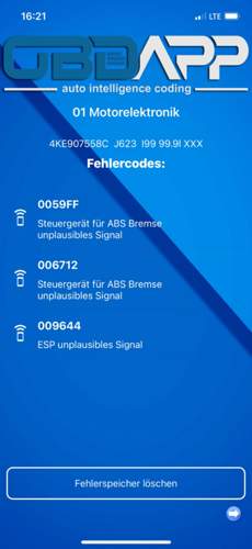

8104 DC/DC Converter Control Module HV
Trouble codes:
        P33D200 - DC/DC converter, HV input voltage low voltage
01 Engine
  Trouble codes:
        U122900 - Implausible front camera for driver assistance systems
U107A00 - Camera control module No communication
U041100 - Invalid Data Received From Drive Motor Control Module "A"
U105500 - Information electronics control module 1 Implausible signal
U041500 - Invalid Data Received From Anti-Lock Brake System Control Module
 U041600 - Invalid Data Received From Vehicle Dynamics Control Module

19 Gateway
Trouble codes:
        U13BE00 - Front sensor system for driver assistance systems no communication at the second bus connection
            Intermittent
        U10E000 - Front sensor system for driver assistance systems No communication
            Intermittent
        C11CBF0 - 12 volt vehicle electrical system Lowering not possible
            static
        C12A5F0 - Vehicle electrical system configuration implausible
            static
        B18D3F5 - Functions which can be activated All FS IDs invalid due to unreliable time
            Intermittent
        U112300 - Databus error value received
            static
        C11B8F0 - High-voltage battery charger Sequence error during operating mode setting
            Intermittent

51 Drive Motor
Trouble codes:
        P0AFA00 - Hybrid/EV Battery System Voltage Low
            static
        P0C5300 - Drive Motor "A" Position Sensor Circuit "A" High
            Intermittent
        P0C5D00 - Drive Motor "A" Position Sensor Circuit "B" High
            Intermittent
        P0A2E00 - Drive Motor "A" Temperature Sensor Circuit Intermittent

        C137E00 - Systemausfall Allradverbund
            Intermittent
            Intermittent
            Intermittent
            Intermittent

heute morgen auf N geschaltet damit ich die bremsen sauber bremsen kann und dann ging’s los.
wieder etliche fehlermeldung die nach einem neustart wieder weg waren.
erkennt da jemand ein problem mit dem ABS sensor?
