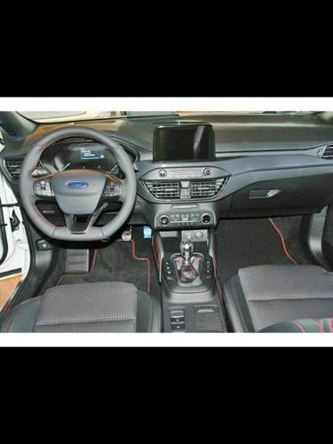

@Hackl77 schrieb am 22. Oktober 2018 um 18:00:48 Uhr:
Das Armaturenbrett steht in der linken Windschutzscheibenecke tiefer als auf der rechten Seite.
Kannst du unschöner evtl. ein Foto machen? Würde mich interessieren wie das aussieht.
Hier das Foto zum schiefen Armaturenbrett. Einfach linke und rechte Ecke vergleichen.
Wie gesagt ist bei einigen Fahrzeugen so. Theoretisch müsste man links etwas unterfüttern. Meine Überlegung wäre, dass man das Headup Display ausbaut und so dann darunter in die linke Ecke kommt. Ob man das Display von oben ausbauen kann ist mir aber nicht bekannt.
@Hackl77 schrieb am 23. Oktober 2018 um 15:21:23 Uhr:
Danke - ist schon ziemlich auffällig und würde mich glaub ich auch stören.
Hauptsache da klappert nix, das wäre für mich übler.
Beim Mk3 selbes,auch verschiedene Höhen an den A-Säulen,stört mich aber heut nichtmehr.
Ist sozusagen ein Ford-Feauture. 🙂
Bin ich blind? Wo sieht man die Unterschiede im der Ecke?
In der Ecke sieht man es weniger - eher die schwarze Linie an der Windschutzscheibe entlang.
Einfach den schwarzen Streifen an der Windschutzscheibe als Anhaltspunkt nehmen
Danke. Das ist mir auch aufgefallen.
