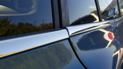

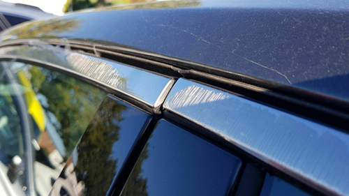

Hallo, ich habe inzwischen eine regelrechte Leidensgeschichte mit dem neuen Focus hinter mir. Das Auto an sich ist super ... wenn es denn mal mangelfrei übergeben ist und dann auch fährt. Leider ist beides offensichtlich nicht selbstverständlich.
Bei der (verspäteten) Übergabe wurden von mir selbst insgesamt 9 Mängel am Fahrzeug festgestellt, teilweise gravierend oder sogar sicherheitsrelevant, wie die vergessene Transportsicherung auf den hinteren Bremsscheiben. Einige Fehler müssen schon im Werk passiert sein (anbei eine Schadensdokumentation des Händlers). Selbst Kleinigkeiten wie vergessene Schutzfolien bedeuten leider einen großen Aufwand, wenn dafür der gesamte Stoßfänger demontiert werden muss.
Der Händler hat alle Fehler eingestanden und innerhalb von 3 Wochen zu meiner Zufriedenheit behoben. Leider konnte ich mich nur kurzzeitig an dem Wagen erfreuen, denn diese Woche blieb er schließlich mit einem Totalausfall der Elektrik liegen und musste abgeschleppt werden. Das Diagnosegerät erkennt nicht einmal, dass ein Fahrzeug angeschlossen ist. Mit einem neuen Gateway-Modul soll es am Montag weitergehen, ich berichte gern vom Ausgang ...

Ich habe auch Verständnis dafür, dass Fehler passieren können, aber in der Fülle und gleich bei mehreren Kontrollinstanzen durchgerutscht, da stimmt etwas grundsätzlich nicht. Habe mir aus Neugier mal andere neue Focus angesehen und da ist es teilweise nicht besser (siehe Fotos). Also sorry, es geht hier nicht um einen Dacia für 7.000 € und selbst da wäre das schon eine Zumutung.
Beim Totalausfall der Elektrik ist die Auskunft der Ford Assistance, man könnte den Ersatzwagen nur übers Wochenende verlängern, wenn ich einen halben Tag später liegengeblieben wäre, dann noch der Tropfen auf den heißen Stein. Es geht hier um einen Neuwagen, den ich in 6 Wochen seit der Zulassung nicht mal 3 davon fahren konnte. Schon mal etwas von Kulanz gehört?
Ich möchte nochmal explizit betonen, dass sowohl der ausliefernde Händler (Fehler sofort eingesehen), als auch insbesondere der Händler, zu dem der Wagen nach dem Versagen der Elektrik geschleppt wurde, wirklich sehr bemüht sind. Das ist momentan der einzige Grund, warum das Thema Ford für mich damit noch nicht durch ist. Da kann sich Ford mal bei seinen Händlern bedanken.

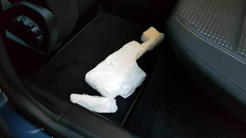

Leider steht morgen gleich der nächste Werkstattbesuch an, weil ich im hinteren Fußraum ein UFO (Unbekanntes Füllobjekt) gefunden habe ... eine Dämmung oder vielleicht hat jemand eine Idee. Das wird dann hoffentlich das letzte Kapitel in einer langen Werkstatt-Geschichte sein.
Ufo

Sieht aus wie die Dämmungsmatte aus dem Fussraum Fahrerseite neben dem OBD Stecker

Ja, das Genießen und Erfreuen am neuen Fahrzeug kam bisher leider deutlich zu kurz. Danke für die guten Wünsche und den Hinweis zum möglichen Einbauort der Dämmung.
