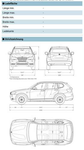

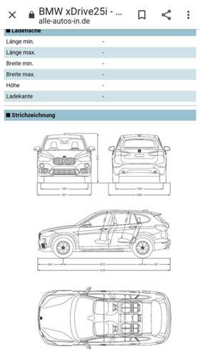

Ohne nachgemessen zu haben, kommt mir der Innenraum des F48 nicht kleiner vor als im X3 F25.
Kucks du hier
Erst F48 dann F25

Hast Du jetzt den X1 mit dem X3 verglichen?
Es ging doch um X1 und 1er F40...!
Zudem ist dort ja nur von der Länge die Gesamtlänge und der Radstand heranzuziehen. Breite und Höhe wäre für mich eher weniger wichtig.
Vom Radstand alleine kann man wahrscheinlich nicht auf den Platz im Innenraum für Beine schließen bzw. zwischen Cockpit und Vordersitz und Rücksitz und Vordersitz oder? Das wäre das was mich interessiert.
