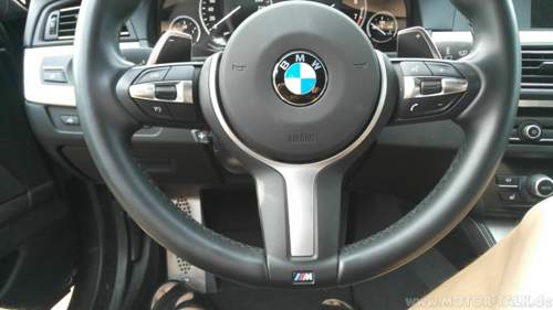

Plasttikknarzen am M-Lenkrad beseitigen - WIE?
BMW 5er F11
wie bekommt man das weg? Verkleben, ausschäumen???
Wie bekommt man die beiden Plastikhälften abgebaut/auseinander?
Das knarzen in der Gepäckraumabdeckung, im Kofferraum, im Fahrersitz habe ich schon weg/leiser bekommen...
...und das bei einem 2,5 Jahre altem 70.000€ Auto 😁
Danke im Voraus
Img-20180428-175514

Plastikknarzen habe ich bei meinen BMWs immer erfolgreich mit ArmorAll Tiefenpfleger beseitigt. Einfach reichlich reinsprühen.
Am Anfang des nervenaufreibenden Knarzen stehen oftmals die falschen Pflegemittel mit Silikon. So man das vermeidet, knarzt auch nach 8 Jahren nix...
Tja. Blöd ist's nur, wenn man das Auto gebraucht kauft und irgendein Dödel unter den Vorbesitzern hat das nicht beachtet.
War bei meinem auch so. Im gesamten Heck knarzte es ganz fürchterlich. Jetzt ist himmlische Ruhe...
Das bringst so leicht nicht weg. Hatte das auch. Dafür muss das Lenkrad ausgebaut werden. Das Plastik Dings ist geklippst und verschraubt.
Am besten dann gleich auf was robustes umbauen. Das Dings ärgert dich immer wieder.
