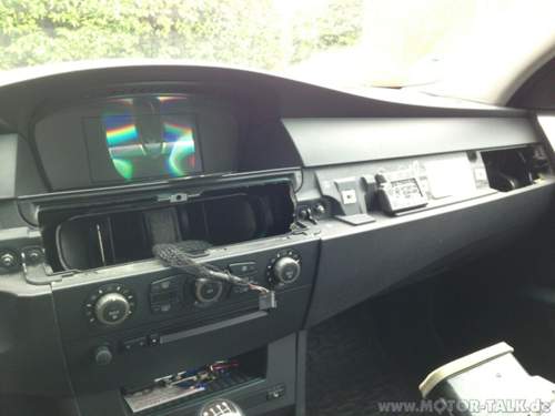

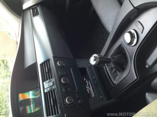

Soo, heute habe ich meine Interieurleisten mit der Sprühfolie von Foliatec bearbeitet.
Wie ich finde kann sich das Ergebnis sehen lassen, Bilder im Anhang 🙂
Man sollte wirklich Schicht für Schicht arbeiten, nicht zu dick bei einer Schicht auftragen, denn mein erster Versuch ging in die Hose. Das ganze war zu dick aufgetragen und spätestens nach der zweiten Schicht sah das ganze ziemlich billig aus. Beim zweiten Versuch war es dann perfekt, ich habe insgesamt 4 Schichten aufgetragen und jeweils zwischen den Schichten 15 min gewartet. Nach 2 Std war alles trocken und es sah wirklich Edel aus. Hätte nicht gedacht das das ganze so gut rüber kommen würde. Man sollte auch auf die Außentemperatur achten, es sollte nicht unter 15 Grad gemacht werden.
Demnächst werde ich die Chrom leisten draußen besprühen. Gucken wie das ganze unter Witterung hält 😁
Lg
Sieht sehr gut aus saubere Arbeit!
woowww. sieht sehr gut aus !!!!
jetzt will ich auch !
hab das dunkel edelholz ausführung
