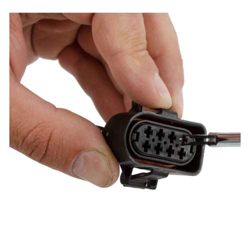

Probl. machen mit der Zeit die Kontakte am Steckergehäuse vom Motorleitungssatz die solltest du zuerst ersetzen.
Das geht am besten mit den gelben Reparaturkabel.
