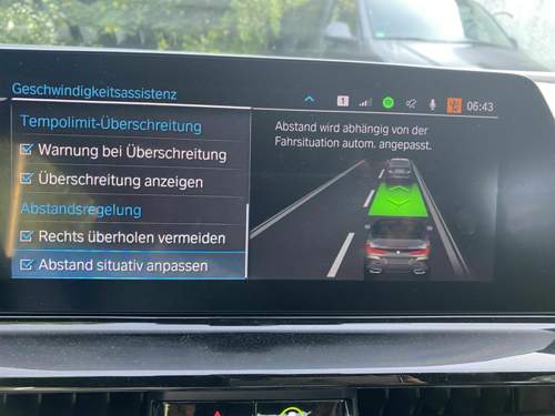

Mojn, wollte mal im Forum nachfragen: Hat jemand einen 8er (G14/G15), der NICHT rechts überholt bei aktivierter Geschwindigkeits-assistenz? Habe einen 8er von 9/2019 und gehofft, das mit dem „grossen Update“ (07/2020-54) diese seit Jahren überfällige Minimal-Intelligenz nachgepflegt wird. Und das Fahrzeug somit auf die Funktionalität eines aktuellen 5ers gehievt wird...(siehe Foto).
71dc62a1-8e55-4b38-b7db-75dbe2c869a6
34 Antworten
Macht doch alles richtig! Rechts überholen ist verboten!
vermutlich habe ich mich mißverständlich ausgedrückt: Mein 8er überholt rechts. Hätte der Pilot Assist die Intelligenz vom
5er BMW, ließe sich das verhindern; siehe Screenshot des Display von einem 530D oben.
Deshalb nochmal die Frage an 8er G15/G14 Fahrer im Forum: Sieht euere Einstellungsoption im Menü Geschwindigkeits-Assistenz vor, RECHTS ÜBERHOLEN zu unterbinden ?

Also ich habe dich schon mit der ersten Frage verstanden. Fahre selber einen G15 BJ18 und kann dir mitteilen, dass der munter rechts vorbeizieht bei aktivierter Fahrassistenz. Das war auch eine meiner Hoffnungen auf das letzte SW Update 07/2020, dass in diesem Punkt was gemacht wurde. Leider keine Einstellungen bei den Menüeinstellungen zum Rechtsüberholen vorhanden.
---wäre mal interessant, ob ein BJ20er da schlauer ist... Danke für's Feedback...

Nur wer ihn nutzt, will ggf. nicht unbedingt rechts an allem vorbeirauschen, was so auf der Autobahn unterwegs ist. Nützlich ist er ausserdem, denn man möchte ungern (Ordnungswidrig) mit 120km/h auf der rechten Spur an einem Mittelspurschleicher, der 100km/h fährt, vorbeifahren. Analog zu diesem Beispiel möchte man nicht mit Tempomat 220km/h an einem auf der linken Spur vorbei schiessen, wenn vor einem plötzlich frei wird.
Noch ein Beispiel: Tempomat auf 200km/h eingestellt. Vor einem fährt ein Anderer mit 130km/h, direkt links daneben noch Einer mit gleicher Geschwindigkeit.. Tempomat hält Abstand. Nun zieht der Vordermann auf die rechte Spur....und der eigene Wagen beschleunigt munter auf die eingestellten 200km/h und zischt zwischen den anderen Beiden durch... da ist solch eine Einstellung schon sinnvoll.
exakt verstanden ! Info vom Freundlichen von heute: Für den 8er sollte es nun ein OTA Update geben (03/21), mit dem der Pilot Assist dann so reagiert wie im 5er bereits konfigurierbar.

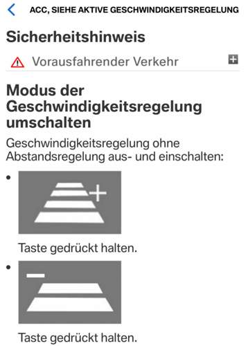

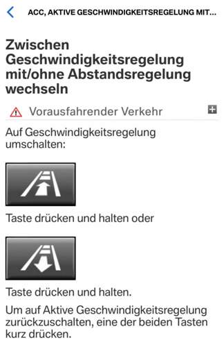

Wäre mir speziell bei BMW nicht genauer bekannt. Bei den Fahrzeugen, die ich mit adaptivem Tempomaten kenne, kann man ihn nicht auf "dummen" Tempomat umstellen; das adaptive Verhalten ist also immer vorhanden.
Habe persönlich auch lieber einen "dummen" Tempomaten.
@petaod
Ich habe es noch nicht ausprobiert bei meinem aktuellen Fahrzeug, aber in allen meinen vorherigen 5ern und dem 7er seit 2007 mit ACC ließ es sich durch längeres drücken der Abstandstaste abschalten
