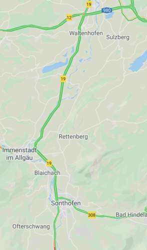

Umd der @moellerfm hat so recht 😁. Gestern wieder 700km BAB gefahren umd sehr entspannt. In engen Kurven wird das Lenken unterstützt, auf den Geraden hält er alleine die Mitte und in Baustellen schalte ich den oft aus, obwohl er die Linien sehr oft sauber hält. Bei zähfliessendem Verkehr oder im Stop-and-go macht er alles alleine. Selbst die B19 von Oberstdorf nach Kempten geht fast ohne eingreifen. Da bleibt die Hand ruhend am Lenkkranz.
