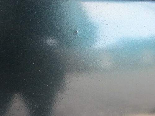

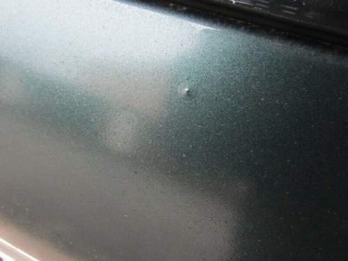

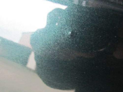

hab‘ bei meinem Tee so einen Pickel auf der Heckklappe. Sieht aus als würde sich kreisförmig der Lack lösen und der Lackaufbau zieht sich zu einer Spitze hoch. Schaut wie ein Vulkan aus und nicht wie eine typische Unterrostung / Rostblase. Ist da was bekannt dass es Probleme mit dem Lackaufbau bzw. der Untergrundbehandlung bei Daimlers gab, BJ ist 09/2007?
Die ersten Bilder sind bei dreckiger Heckklappe gemacht worden, also das „Gefussels“ ignorieren ;o).
Gruß und Danke

Ja, das ist laut meinem 🙂 das einzige Problem der letzten Baujahre, geht lt. seiner Aussage auf Kulanz lässt sich haltbar sanieren. Faselte irgendwas von Kleber auf dem Blech vor der Lackierung, was Auslöser des Lackproblems sei ... ich hab das nicht ganz verstanden.
Er schaut bei meinen beiden E-Klassen (MJ 09) jedesmal die Heckklappe in der Spiegelung genau an und sucht genau danach.

gleich mal die griffleiste an der heckklappe prüfen, da war bei mir so ne braune brühe die dahinter vorgelaufen kam und hinter dem nummernschild langlief, das lag an der schraube, welche ins blech geschraubt wurde...http://www.motor-talk.de/.../...-oder-was-fuern-zeug-t3057304.html?...

Es gibt wohl 3 Rahmenbedingungen wie mir der Meister sagte:
1. Nicht älter als 7 Jahre.
2. Regelmäßige Inspektion bei MB.
3. Wenn schon mal Lackiert, dann nach MB Zertifikat.
