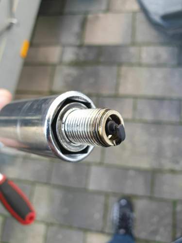

Kerzenbild ?
Ich schaue mal nach der Kerze und schicke dann ein Bild.

Hab auch nochmal ein Bild von der Zündkerze angehängt.
Es ist eine NGK BR9ES
