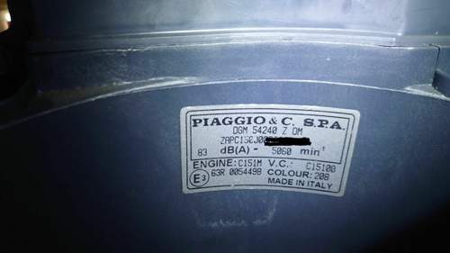

Ich habe etwa 2006 eine Piaggio Liberty 50 2T (Baujahr wohl ca. 2000) von einem damaligen Nachbarn gekauft. Alles super, mit Betrirebserlaubnis, ein paar Jahre gefahren, dann kam der Autoführerschein und ein paar Macken, sodass das gute Stück in der Garage landete. Bis vor etwa 5 Wochen. Da begann eine Odysee, die mich immernoch gefangenhält.
Stand aktuell: Der Roller ist nun frisch gewartet und betriebsbereit (neue Reifen, neue Bremsbeläge, etc. pp.). Durch einen netten Taschendieb ist mir 2016 mit meinem Portmonet auch meine ABE abhanden gekommen, also habe ich in den letzten Tagen alles soweit besorgt, was ich brauchte. Dachte ich.
Bei der vom KFZ-Amt geforderten HU vom TÜV dann die tolle Nachricht: Mein Roller ist kein Deutscher und wurde wohl im Einzelverfahren Anfang 2000 "eingedeutscht". Gut, wusste ich nicht, die ABE war ja vorher vorhanden und sah aus wie jede andere deutsche auch.
Nun möchte der TÜV das technische Datenblatt aus Italien. Auch diesen Antrag bei Piaggio habe ich online hingewurstet bekommen.
Antwort von Piaggio zu meiner Request: could you send us the photo of the manufacture plate, please?
Nun meine Frage: What wollen die? Gut, ich hab es gegoogelt und kann mir die Plakette vorstellen (Typschild?). Aber wo kann ich sie finden? Weiß da jemand einen genauen Standort? Am besten mit einer möglichst einfachen Erklärung, ich habe wirklich keine Ahnung von der Materie.....bin schon enorm stolz, die Motornummer überhaupt aus eigener Kraft gefunden zu haben.

Hallo
Leuchte mal auf der in Fahrtrichtung rechten Unterseite unter die Bodenverkleidung. Meistens ist da was zu finden.
Wenn dir die Piaggios schon mal eine Antwort geben, bist du schon mal auf einem guten Weg.

Irgendwo am Rahmen müsste es sein.
So, ich habe nun nochmal ein paar Handstände gemacht. 😁 Leider finde ich wirklich nur die Motornummerplakette und die Rahmennummer, nicht jedoch dieses Typschild. Könnte es so blöd am Rahmen sein, dass man es einfach so nicht findet?
Handschuhfach und darin vielleicht sogar eine Klappe sind auch so Stellen wo die Schilder sind.
Vielleicht vorne im Fussraum ,könnte ne Klappe vor sein.

Ich fand etwas im Helmfach. Könnt ihr mir sagen, ob es gesuchtes ist? 🙂

Ja das ist ein Typenschild.
Hast du die Fahrgestellnummer geschwärzt?
Diese Fahrgestellnummer ist auch als Blechschildchen am Rahmen eingestanzt und angeschweißt.
Bei mir war es rechts unten seitlich am Trittbrett-Rahmenrohr.

Danke dir! Da freu ich mich 🙂 Ich hoffe es ist das, was die von Piaggio haben wollen, um mir endlich dieses technische Datenblatt zu schicken.
Ja, ich hab die mal schnell im Fotoprogramm geschwärzt, nicht dass man damit Schabernack betreibt oder so 😁
Genau, da habe ich die Rahmennummer auch gefunden. 🙂

Ich habe tatsächlich vor einer Stunde schon Rückmeldung von Piaggio bekommen, dass alles akzeptiert wurde. Also hat alles geklappt. 🙂 DANKE noch einmal an euch alle!
