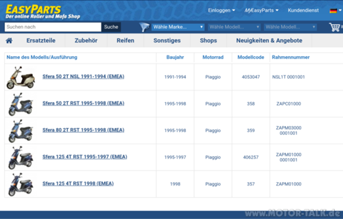

Fakt ist: Piaggios Sfera Modell gab es zu keiner Zeit als Einspritzer, weder als 50er & 80er Zweitakter der ersten oder zweiten Baureihe oder als 125er 4-Takter der zweiten Baureihe. Kein Foto, keine Typbezeichnung....dafür komische "Eigenwerbung" für medizinische "Beratung" 🙂 Möge sich jeder seine eigene Meinung bilden.

Ich war heute früh aus einem anderen Grund bei dem Vorbesitzer und habe ihn gefragt. Des Rätsels Lösung:
Das Teil hat einen VERGASER!!!
Und das, obwohl ich gegenüber Alex1911 felsenfest behauptet hatte, zu erkennen, wenn ein Vergaser vorhanden wäre. --> Ich ändere meinen Namen in "Rollerdepp"!
Leider hatte ich nur von außen schräg unten auf den Motor geschaut und nur ein viereckiges Gebilde erkannt. Nach der Aussage des Vorbesitzers habe ich dann den Motor von oben freigelegt und das viereckige Gebilde entpuppte sich als tief gelegener Luftfilter. Oh je, oh je, so eine Blamage!
Nach ein paar Handgriffen und mit Hilfe von Äther-Spray sprang das Teil dann mit dem E-Starter an. Auf einen Kickstarter habe ich nicht geachtet angesichts des überwältigenden Erlebnisses.
