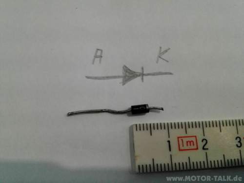

Nochmal kurz zum Thema Diode: Hab ja bereits geschrieben, welche Du verwenden kannst und daß man diese aber auch einfach weglassen kann. Die beiden Kabelstecker, die an der Diode dran waren, sollte man einfach mit Isolierband umwickeln. Theoretisch könntest Du die Kabelstecker auch einfach verbinden, d.h. den Prüfstromkreis ohne die Diode wieder schließen. Das hat aber den dummen Nebeneffekt, daß der Rückstrom bei geschlossenem Ölstandsgeber das Starterrelais und somit den E-Starter ansteuert.
Mit anderen Worten: Fehlt die Diode im Prüfstromkreis für die Ölkontrolllampe und du hast sie einfach überbrückt, dann funktioniert alles trotzdem wie gewohnt, aber nur solange der Ölstand im Vorratsbehälter nicht auf Minimum sinkt und dadurch der Niveaukontakt schließt. Passiert das zufällig während der Fahrt, dann geht die Ölkontrolllampe an und gleichzeitg läuft auch der Starter los. Das wäre halt nicht so schön.
Daher mein Rat, entweder die beiden Kabelstecker zur Diode mit Isolierband umwickeln, oder eine einfache Siliziumdiode aus dem Elektronikhandel einbauen.
Gruß Wolfi

Also die Funktion der Diode, die hast du super Klasse verständlich erklärt. Nun weiß ich bescheid wofür man die verbaut hat.
Ich werde dann mal nach Conrad fahren und dort mit dem Hintergrundwissen eine wie du schreibst einfache Siliziumdiode kaufen.

So ähnlich hätte ich es auch gemacht, allerdings heißt mein Elektronikladen um die Ecke nicht “Conrad“ sondern “Omega Electronic“ in Freiburg. Und einen Lötkolben zum Anlöten der Steckverbinder von der alten Diode haste vielleicht auch. Ansonsten kaufst du dir halt noch zwei passende Quetschkabelschuhe.
Hab dir ein Foto einer solchen 1N-Diode beigefügt. Die ist gebraucht aus einen alten Steckernetzteil, deshalb auch das kurze Ende an der Kathodenseite.
Gruß Wolfi
