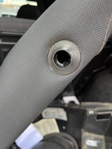

Wisst ihr zufällig auch wie man das Schloss austauscht vom helmfach bei dem Roller war keins eingebaut hat der Vorgänger weggemacht Bilder habe ich
