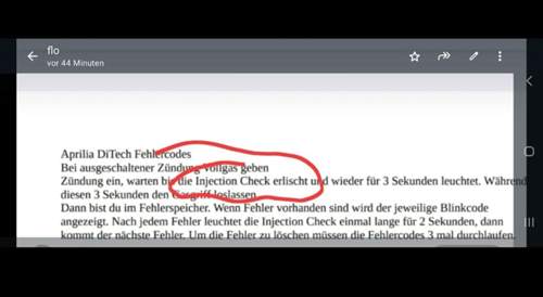

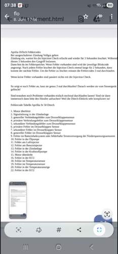

Hast du schon mal den fehlerspeicher ausgelesen?
