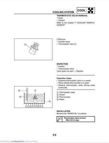

Im Anhang findest du einige extrahierte Seiten aus dem Yamaha Service Manual für den wassergekühlten Zweitaktmotor, u.a. zwei Seiten aus dem Wartungskapitel für das Kühlsystem, worin die exakte Füllmenge des Kühlmittels aufgeführt ist. Das komplette Kapitel zur Prüfung des Kühlsystems ist in dem Auszug ebenfalls enthalten.
Gruß Wolfi
PS: Der »Kurzschlußbogen« am Zylinderkopf ist laut der Gesamtskizze des Kühlsystems im Service Manual so nicht vorgesehen und läuft normalerweise mit zwei Schlauchstücken zum Vergaser als sogenannte Vergaserheizung.

Hi Bernd,
die Prüfung des ausgebauten Thermostaten ist im weiter oben bereits angehängten Service Manual beschrieben.
Die Öffnungstemperatur ist i.d.R. eingeprägt.
Gruß Wolfi
PS: Den Antrieb der Pumpenwelle sollte der TS ebenfalls genauestens prüfen, da er dort Hand angelegt hat. Ohne Zwangsumwälzung des Kühlmittels müßte nämlich der Kühlmittelinhalt deutlich größer sein, was bspw. früher bei der sog. Thermosiphonkühlung der Fall war.
Service Manual
Thermostat
Die Überprüfung des Thermostats ist der nächste Schritt.
Danke euch, ich berichte wieder.
