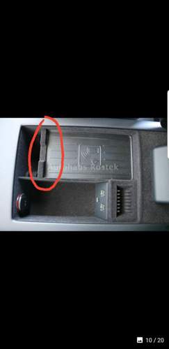

Hallo zusammen, wir waren am Wochenende Autos schauen unter denen auch ein paar A6 FL dabei waren. Alle hatten das QI laden unter der Armlehne, allerdings hat mein Handy S9+ nicht gepasst. Es lag auf den Stegen auf die auf dem Bild zu sehen sind.
Das Handy steckt im clear view cover womit es nochmal etwas größer wird.
Gibt es da verschiedene Ausführungen in abhängigkeit zum Bj. oder vielleicht sogar eine Möglichkeit das Pad höher zu bekommen?

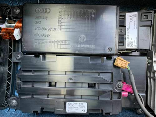

Ich klink mich mal ein. Hab mir ne original Qi Ladeschale geholt. Diese wird aber mechanisch nicht 1:1 in die Mittelkonsole passen. Hat jemand die Teilenummer für den Rahmen?
Navi MMi plus, connect und phone box
4G0 864 981 M
Sonnig Grüße
4G0 864 981 M
Sonnig Grüße
