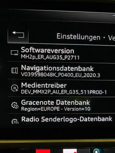

Welche Versionsnummer hat das Update?
@bayerner62 dann aber nicht nur mmi, oder? Was Stand am Werkstattbericht?
Habe keinen vorliegen
@bayerner62 in der myAudi App ggf?
Ich kann die Versionsnummer checken
.jpg
Das ist nur MMI, nicht Phonebox, das PhoneBox Update müsste ne eigene Nummer haben.
Keine Ahnung wo das steht! Zumindest funktioniert es jetzt
