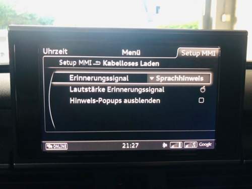

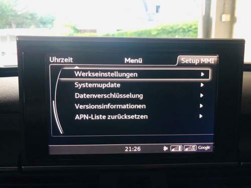

@tek2z schrieb am 24. Juni 2019 um 21:13:10 Uhr:
Müsste unter Menü -> Setup MMI relativ weit unten stehen.
Ja genau da war ich auch. Finde aber nichts. Was steht bei euch genau, kann einer vll ein BILD machen?
Steht unter "Induktives Laden"....kabellos wäre zu einfach ..
Sehe nichts davon, kann es an der Version liegen?
Kabelloses laden. Da ist doch das was du suchst auf dem ersten Bild zu sehen.
@tek2z schrieb am 24. Juni 2019 um 21:34:52 Uhr:
Ja im Untermenü den ich auch gepostet habe, steht nichts von ausschalten
Yepp. Muss zurückrudern. Es ist das kabellose Laden.... Leider aber nur Popup, Benachrichtigung An/Aus und Benachrichtigungston An/Aus einstellbar. Sorry.
Schon eigenartig das ihr es ausschalten könnt und ich nicht!
Siehe oben, habe editiert. Es stimmt alles soweit.
