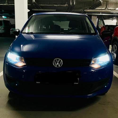

Ultinon 6000 H4 sind montiert und ich bin sehr zufrieden!
Kann mir noch jemand einen Tipp geben wie ich entweder
1) das alte "gelbe" Standlicht so codieren kann, dass es bei Abblendlicht und Fernlicht aus ist.
2) das Standlicht gegen solche Birnen tauschen kann, dass sie ähnlich "weiß" aussehen?

1. gesetzlich verboten
2. gibt keine zugelassene Funzeln
Tagfahrleuchten an der Stelle der Nebelleuchten nachrüsten und Standlichtfunzeln einfach ausbauen.
Vorher Tüv fragen.

Das Gesetz sagt also, dass das eingeschaltete Standlicht für die Sicherheit unabdingbar ist wenn gleichzeitig Abblendlicht oder Fernlicht an sind? Das ist ja zumindest mal eigenartig...
Ich war sogar der Meinung, dass es durchaus andere Autos gibt, wo das Standlicht bei eingeschaltetem Abblendlicht oder Fernlicht automatisch aus ist. Ist dem nicht so?
Außerdem wird es doch sicherlich eine "helle" Halogen Funzel fürs Standlicht geben, muss ja nicht gleich LED sein. Quasi Osram Night Breaker als Standlicht? Ist die Marktlücke noch nicht erschlossen?
Wenn du es legal willst nimmst die Osram als CBI oder Nightbreaker,irgendeine hab ich auch im Polo verbaut.
In meiner Winterratte hab ich Standlicht in kaltweiss als LED und das ist hell genug das ich am Tag nur so fahre,der gute Mann zur HU zeigt nur mal mit dem Zeigefinger(das ist aber nicht Orginal) und machte kein Theater daraus,die Rennleitung hat es bisher auch nicht interessiert und von daher ist mir die legalität völlig Rille.
Bzgl.Legalität machen viele immer aus allen ein Theater aber es wird meist deutlich kühler gegessen wie es gekocht wird und bei vilelen Dingen komme ich schon 26 Jahre so gut durchs Autofaherleben,man übertreibt es ja meist auch nicht.
Wenn es um Blendung des Gegenverkehrs geht, seh ich das mit der Legalität durchaus etwas streng.
Aber doch nicht von einer Standlicht-LED.

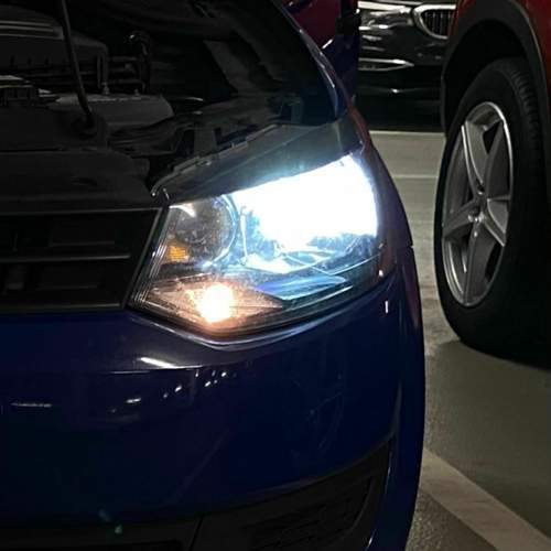

Ich werde mal die Farbe bei "Osram W5W Cool White Halogen" und "Osram 2825DWP-02B LEDriving" vergleichen und mich für die Birne entscheiden, die der Ultinon H4 von der Farbe her ähnlicher sieht.
Die H4 LED haben ja eine Zulassung und ich denke auch, dass die Polizei Besseres zu tun hat als den Papierkram bei Standlichtern zu überprüfen. Mein TÜV-Mann genauso.
Im Moment passt es noch nicht so ganz, siehe Foto. ;-)
