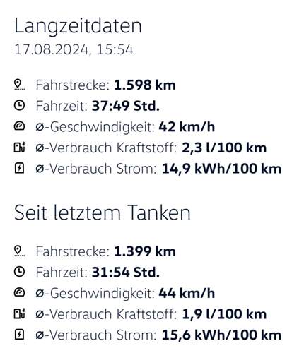

Falls es wen interessiert-meine Werte vom großen PHEV Tiguan.
Wäre jetzt interessant zu wissen wie viel Du geladen hast?
Kann man doch errechnen. 16x15kWh= 240kWh plus 16 x 2,3l Benzin = 37l
Das ist nur der Verbrauch nach Fahrzeuganzeige.
Wirklich interessant wird es, wenn man die eingespeisten kWh kennt.
Denn da kann es durchaus mal höhere Ladeverluste geben.
Trotzdem bin ich schonmal beeindruckt.
Genau. Danke. Rekuperation. Laden/Halten mit Benzin etc.
