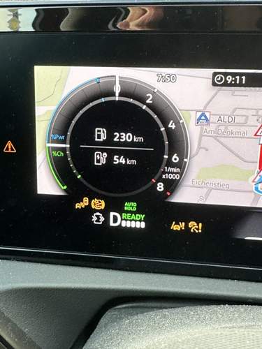

Habe heute meinen kleinen PHEV geholt, inkl. Überführungsfahrt von ca. 500 km. Und das mit der Tankanzeige ist mir auch gleich aufgefallen. Wobei ich mir im Moment nicht sicher bin, ob Tankanzeige der richtige Begriff ist. Wenn ich das richtig interpretiere, ist es eher ein Balken für die Restreichweite, kombiniert aus Rest Batterie und Tank. Wobei auch „Balken“ nicht richtig passt. Es ist eher ein Strich, dessen Skalierung nur zu erahnen ist. Zumindest für mich im Moment. Ist das nur beim PHEV so?
Was mich auch wundert, dass die km Anzeigen (Gesamt/Trip) nur noch in irgendwelchen Menüs zu finden sind. Zumindest habe ich (bisher) keine Möglichkeit gefunden, beide Werte (zugleich) dauerhaft anzeigen zu lassen. Die Anzeige aktuell anliegender Gang ist auch nirgends zu finden. Alles nichts dramatisches, aber so als Gewohnheitstier vermisse ich das schon.
@regattatilo schrieb am 20. August 2024 um 23:23:35 Uhr:
Doch kannst du beides anzeigen lassen siehe Foto
Ds
Im Ernst? Die haben die Anzeige des Gangs und der Tankfüllung rausgenommen? Dachten die sich „hey das mit den Touchslidern statt Knöpfen war doch lustig, was könnten wir denn dieses mal Verrücktes machen?“
Wäre ja vollkommen sinnbefreit im manuellen Modus M. Der PHEV hat doch die Lenkradwippen oder?
In M wird es noch angezeigt werden. Nur eben in D nicht. Ist aber beim Golf 8 schon so gewesen.
Ging mir beim Umstieg von Leon 3 auf Leon 4 auch so, ist aber in der Paxis absolut kein Problem.
In M und auch in S werden sie dargestellt.
In E und D nicht.
Ja. Mich störts beides nicht.
In D will ich ja einfach nur fahren, gerade dafür, dass einem der Gang egal ist hat man doch auch DSG. In M und S wirds ja wieder angezeigt
