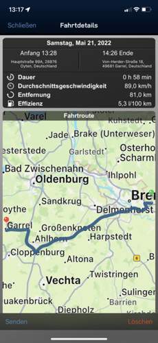

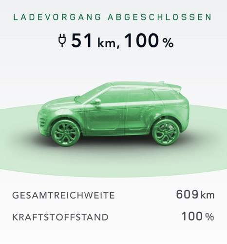

Reichweite ist nach einer Tour mit Umweg über die schwäbische Alp an den Bodensee auf 609km gestiegen. Habe allerdings oft geladen, daher ist der EV Anteil hoch. Der Benzinverbrauch lag auf dem Hinweg rechnerisch bei 9,2L und auf dem Rückweg sogar bei 10,2L wenn man den Verbrauch der Gesamtstrecke abzüglich der EV Strecke gegenüber stellt. Benzin fast nur auf der Autobahn gebraucht, auf dem Hinweg 120-130kmh, auf dem Rückweg 130-150 mit Spitzen bei 170kmh. Strecke hat etwa 3000hm, kein Flachland. Dank EV Anteil noch ok, zum Glück ist das nicht mein ganzjähriges Fahrprofil, da liegt der EV Anteil eher bei 70%. Immerhin lag der Verbrauch des E-Motors nur bei 21-27kWh auf reinen E-Strecken, das finde ich sehr gut. Dank der wärmeren Temperaturen!

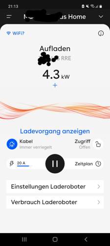

Heute hat der kleine Dicke trotz Abschluss an die Wallbox über Nacht nicht geladen.
Wallbox zeigt keine Fehlermeldung
Fahrzeug zeigt keine Fehlermeldung
Britische Eigenheit oder Problem?
Wir werden es heute Abend erneut versuchen.
Hat die Wallbox denn gestartet? Ich muss da bei mir genau drauf achten sonst geht das auch in die Hose…liegt aber an der Wallbox und dem etwas schweren Ladekabel, das hängt manchmal so runter, dass die Verriegelung nicht richtig einschnappt und dann gehts halt auch nicht los
Der kleine schnuddelt gerade wieder lustvoll an der Norwegerin...... vermutlich doch nicht richtig eingestöpselt.

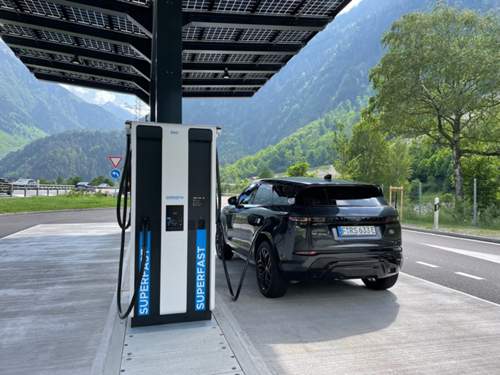

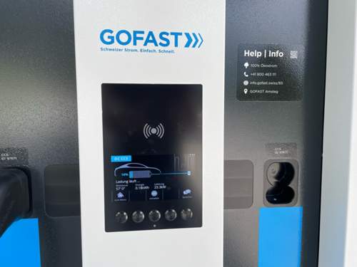

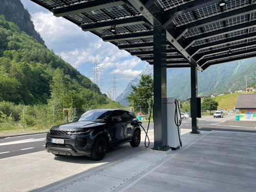

Auf dem Weg nach Sardinien!!! Mit dem Plug-In durch die Schweiz wo es tatsächlich auf jedem (!) Autobahnparkplatz Schnelllader gibt. Rastplatz Amsteg ist hier aber der schönste; da kann der Hund nochmal in den Fluss zum Baden (Neid). Der Akku ist 3/4 voll nach 20Minuten dann den Gotthardpass rauf..der E-Motor hat zwar wenig PS aber viel Drehmoment und so schiebt er uns kräftig den Pass rauf…Akku hält bis zum Gipfel! Dann wieder runter, rekuperieren! Als wir unten sind ist der Akku wieder halb voll! Echt krass…elektrische Reichweite heute 70km und so kommt der Benziner weniger zum Einsatz als geplant…Bis zu unserem wunderschönen Hotel Garni im Bergdorf waren es 616km und davon 24% rein elektrisch. Zu Hause dank Wallbox ja eher andersrum. Übrigens war es geplant in Cannobio nochmal zu laden aber die Ladestation war leider defekt. Ich „musste“ daher im Sportmodus den Berg rauf…mit leeren Akku und ich muss sagen ich war überrascht dass der Motor unter Vollast sehr sportlich den Berg rauskam und dabei sogar einen tollen Klang hatte…waren alle enge Serpentinen was gut zum Charakter des Motors passt.

Hast du mit mehr als 23,3kw laden können?
Lt. Papier gehen ja bis zu 32kw

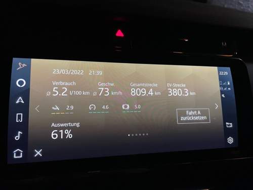

Verbrauch jetzt nach rund 900km: 5,3 Liter Benzin + 4,85kwh. Das sind 13,42€ Kosten/100km. Ein vergleichbarer Diesel oder Benziner müsste also weniger als 7 Liter verbrauchen. Hatte vorher den Evqoue 180D HSE und kann nun auch sagen Langstrecke ist auch top mit dem p300e!
