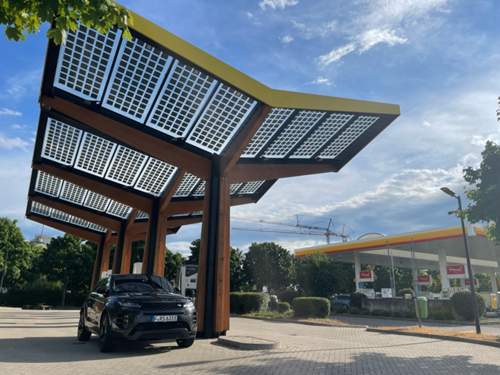

Auf der Autobahn wurde am Ionity Schnelllader etwas geschnudelt. Der Wagen kann eigentlich lt. Prospekt mit bis zu 32KW DC laden.
Angestöpselt wurde bei 8% Restaccu geladen wurden 8,5kwh in 29minuten. Accuendstand 91%
(irgendwie habe ich da etwas mehr erwartet)
Der Ionity Kasten konnte mit maximal 26kw laden....entweder Accu zu warm oder der Dicke sperrt sich.

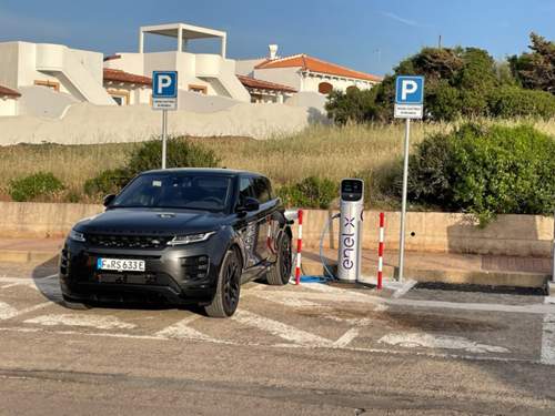

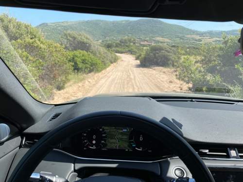

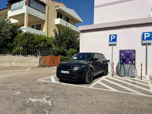

Sind jetzt rund 540km auf Sardinien gefahren. Gibt nur zwei Schnellader im ganzen Nordteil der Insel und ansonsten eine südländische Tradition Parksäulen als kostenlose Parkplätze zu benutzen, noch viel ausgeprägter als in der Heimat wo das nur gelegentlich nervt. Gestern hat mich ein Smart auf dem Parkplatz brutal überholt weil er wusste wo die Ladesäulen sind um dort kostenlos zu parken, zudem die einzigen freien Parkplätze am Hafen (logisch ein „Local“!). Ein reiner E-Wagen wäre hier (noch) kein Spaß! Trotz dadurch bedingten gelegentlichen Verbrennereinsatz liegen die Kosten hier nur bei 55,60€ bzw. 10,37€/100km. Ein Verbrenner müsste also weniger als 4,9Liter verbrauchen um das zu schlagen. Und das bei einem 2,2Tonnen-SUV! Dabei war auch ein Allradeinsatz auf sehr unwegsamen Küstenfeldwegen mit tiefen Sand, war in Wüllfrath beim Offroadtraining und wusste was zu tun ist. Auch der p300e ist gut im Gelände!!

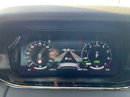

Noch ein finales Update zu den Daten der Sardinienreise; 2.500km gefahren mit 4,4Liter Benzin + 9,74kwh Strom = 11,99€/100km. Stromanteil stolze 42%, für einen Plugin denke ich ein guter Wert bei einer Urlaubsreise.
Reichweitenanzeige ging vollgetankt und geladen auf 726km rauf (Foto)d.h. …bin von Sardinien losgefahren bis nähe Frankfurt (799km) und musste nicht tanken, etwas Strom nachladen hat gereicht und war viel billiger.

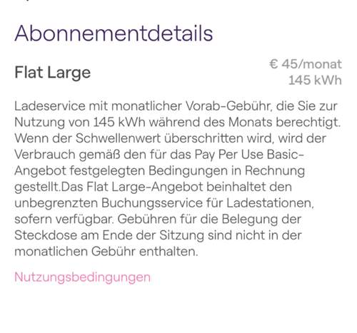

Hab über die Enel Juice Pass App im Urlaub die „Large Flat“ für 45€ gebucht (vorher die Ladekarte noch in D über die App bestellt), diese inkludiert 145kWh pro Monat. Damit konnte ich überall auf Sardinien laden, auch am Schnelllader! Aber auch auf der Rückfahrt ging diese Karte in der Schweiz und bei Fastnet in Deutschland. Ein kWH Preis von 0,318€ ist aktuell top!

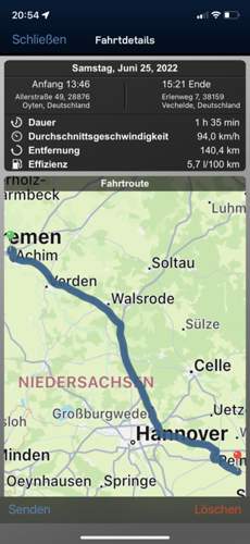

Krass! Hättest Du nicht das Bild von der Gesamtreichweite gepostet - ich würde Dir nicht glauben! Bei mir geht‘s selten über 550 km 🙁 bin gestern Abend vom Münchner Südwesten nach Neu-Ulm und zurrück (ziemlich genau 280 km) - vorher vollgetankt - heute morgen vollgetankt - 30,94 l verbraten - bei fast ausschließlicher Autobahnfahrt mit ziemlich konstanten 170 km/h (kaum verkehr) - das entsprecht 11,05 l! So viel hat nichtmal mein SQ5 TFSI mit 350 PS geschluckt - da bin ich dann aber 220 gefahren 🙂
Geht auch mit einem Diesel
363d88c8-1baf-4920-ae6f-5ab4371c5322
94kmh … alles klar ;-) Wir sind hier in einem p300e Thread..ich komm ja auch nicht auf die Idee meine Erfahrungen mit meinem p180d zu posten die ich vorher gemacht habe also bitte beim Thema bleiben!
Aktueller Verbrauch @home bei netten sommerlichen Temperaturen: 650km im Juni 0,9L Benzin+23,25kw sind 8,99€/100km! Inzwischen fahre ich auch auf der Autobahn bis 140kmh elektrisch…ein Verbrenner müsste also weniger als 4,7Liter verbrauchen, um das zu schlagen….dazu kommt; lokal emissionsfrei..die Nachbarn fallen nicht mehr aus dem Bett wenn der Diesel startet und das Teil läuft so herrlich geschmeidig wie man das von einem LR erwartet. Alles Gut!
Hier gab es mal die These dass ein Diesel/Benziner unter 7 Liter kostenmäßig auf Augenhöhe fährt. Nur das wollte ich darstellen.. und 94 km/h war der Durchschnitt, bin immer wo möglich 120-130 und Tempomat gefahren…
