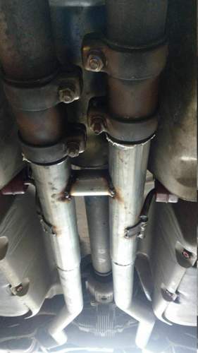

Naja alternative ist wenn bisschen mehr Sound haben willst beim V8,trennt das X zwischen ESD und MSD raus, schweißt 60mm Rohre an die ESD Rohre MSD kannst Doppelschellen nehmen.und extrem laut ist das nicht😉
Sollte der TÜV was sagen müsste man das rückrüsten kannst mit der Bendley auch haben iwann das man rückrüsten musst hmm

Das trennen beider Bänke von einander, würde ich nicht machen. Durch den nicht vorhandenen druckausgleich geht Drehmoment im unteren Drehzahlbereich verloren.
Im Endeffekt ist die Anlage dann wie beim Bentley,die ist auch von beiden Bänken getrennt oder Irre ich mich da..

Naja die Poser Kisten sind deutlich lauter... Wenn man das X durch Rohre ersetzt wird's nicht lauter als wie die Bentley Anlage.
@vw 4ever schrieb am 16. Juni 2020 um 21:36:21 Uhr:
Da irrst du dich, die sind als H-Pipe verbunden.

Aah okay, sieht auf'n Bild aus wie sone Versteifung aus.

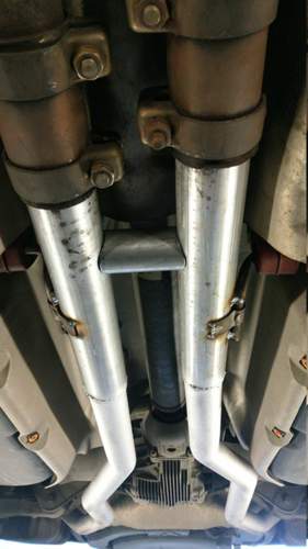

Wenn man sich jetzt eine H-Pipe baut muss man das zwischen Rohr dünner nehmen als die Hauptrohre?
Hab das gelesen dass das zwischen Roher dünner soll.
Der Klang ist Serienmäßig gut,wollte aber bisschen mehr haben🙂
Muss nur noch die Verbindung zwischen den beiden Bänken herstellen.
Imag1258
Imag1315
Ohne das zwischen Roher hört sich das nice an bei 2500-3000U/min,man hat dann Drehmoment Verlust(spürbar)im unterm Drehzahlbereich wie @cobra775 sagte.
Mit dem zwischen Rohr ist er zwar wieder bisschen leiser,hat aber wieder mehr Drehmoment im unteren Drehzahlbereich,müsste also jeder selber wissen ob er mehr Sound haben will im unteren Drehzahlbereich oder Drehmoment
Alternativ kann man sich eine Klappe als H Rohr einbauen
Imag1324
Deshalb wird es oft als "X" gebaut 😉
