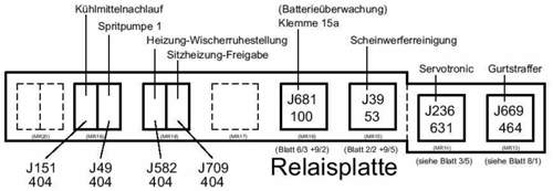

Ich habe leider folgendes Problem bei mein phaeton 3.0tdi Baujahr 2011
Er ging mitten in der Fahrt aus und ließ sich nicht mehr starten. Habe ihn abschleppen und auslesen lassen, Fehler war P0087 kraftstoffverteilerleitung/Systemdruck zu niedrig
Habe mal nach den pumpenrelais geschaut jedoch finde ich diese nicht dort wo sie in einen anderen thread bereits beschrieben waren.
Wenn ich die Pumpen extern kurz überbrücke läuft er und geht dann sporadisch irgendwann wieder aus. Dies passiert mal nach 3 km und mal auch erst nach 50km
Habe ebenfalls verschiedene Tankfüllmengen ausprobiert ohne ein Hinweis zubekommen.
Ich hoffe einer kann mir hier weiterhelfen

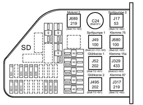

Ich gebe direkt 12 V drauf
Beim einschalten der Zündung höre ich auch nicht die Pumpen anlaufen wenn er zuvor mitten bei der Fahrt ausging.
Beim wiederholten Versuch zu starten dreht dreht nur der Anlasser.
Mein V10 hat 2 Spritpumpen und 2 Relais. eines sitzt im Wasserkasten und das Zweite sitzt im Beifahrerfußraum auf dem Relaisträger. Die dazugehörigen Sicherungen sind SD1 und SD5
LG Günther
Sicherungskasten-sd
Relaisplatte

Danke für die rasche Antwort nur dies tritt bei mir leider so nicht auf, Im FS sind auch keine Unterspannungsfehler hinterlegt.
Relais und Sicherung sind alle I.O
