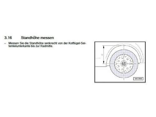

Hallo Vendim,
es müssen alle 4 Sensoren funktionieren, überprüft werden.
Ist die Regellage (Normalstandhöhe) eingestellt, überprüft worden? Wie sind die Abstände von Mitte! Felgenblende (also Radmittelpunkt zu den Unterkanten der Kotflügel?
Siehe Bild..
Gerhard
Folie1
Das haben wir eingestellt vor dem Einbau auf 407mm
Normalstandhöhe:
Wert Vorderachse: 407 mm +/- 3 mm
Wert Hinterachse: 401 mm +/- 3 mm
Gerhard
@Vendim schrieb am 29. März 2020 um 14:55:02 Uhr:
Das kann man doch erst nach dem Einbau einstellen / Regellage neu einlernen..
Also, konkrete Fragen:
a) Koppelstangen alle verbaut?
b) Dann Regellage mit VCDS eingestellt, also gemessene Standhöhen-Werte aller Räder eingegeben, so dass jetzt die VA 407 mm und die HA 401 mm haben?
c) Welche Räder / Bereifung hast Du verbaut?
Gerhard
