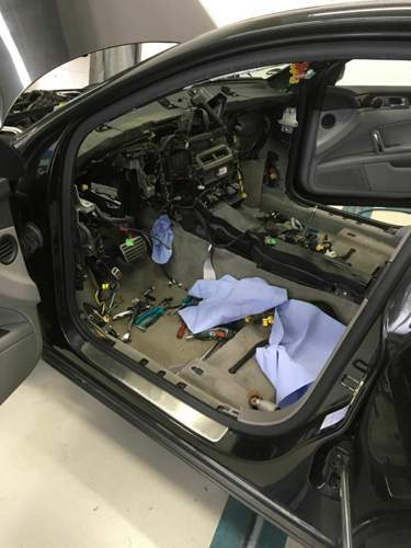

Hab mal ein Foto eines innerlich total zerlegten phaeton....bei dem der Wärmetauscher der Heizung ausgebaut werden musste.......bei meinem letzten werkstattbesuch stand der so zerlegt in der Ecke.....
7d5a84e5-836d-4e25-b2c6-ff0f91383f30
@uwe1967 schrieb am 12. Februar 2018 um 15:23:51 Uhr:
WOW, das nenne ich mal Chaos 🙂
