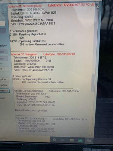

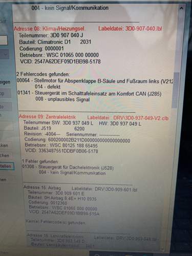

Das ist der Auszug des Fehlerspeichers.

Spannung Fahrbatterie und 2x Klemme 30, dazu viele Spannungsthemen —> Batterien i.O. / Lima i.O. ? VCDS Scan mit laufendem Motor gemacht? Gruß
Batterie habe ich danach getauscht. Springt trotzdem nicht an und läuft auch nicht. Wie gehabt .
Also ist das der FS Ausdruck vor dem Batteriewechsel? So kommt man nicht voran.
Zugang Start Berechtigung ist auch was abgelegt, damit springt der auch nicht an.
FS leeren, dann versuchen zu starten und was anschließend im FS steht posten.
Der Großteil der Fehler waren Spannungsprobleme.

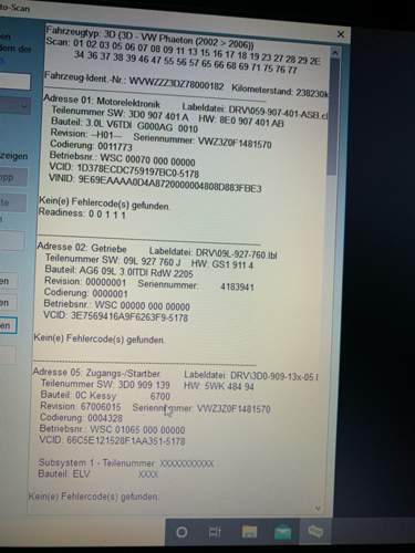

Aktueller Auszug des Fehlerspeicher
Hallo!
Deine Beschreibung des Fehlerverhaltens lässt eigentlich nur auf einen rein mechanischen Fehler schließen.
Folgende Dinge sollten geprüft werden:
Ölwechsel wurde gemacht? Rückstände im Öl? Metallspäne, Metallsplitter, Kraftstoffgehalt im Öl?
Kompression geprüft?
Nockenwellen geprüft?
Antriebsriemen für die Hochdruckpumpe passt die Steuerzeit?
Turbolader wurde geprüft? Spiel an der Welle? Schleifspuren an den Turbinenschaufeln?
Glühstifte sind alle noch ganz? Keiner abgebrochen?
Kommt Kraftstoff an den Injektoren an? Leitungen öffnen beim Starten und schauen ob es rausspritzt. Eine nach der anderen.
Partikelfilter und Kat geprüft, ob er nicht zusammengeschmolzen ist?
