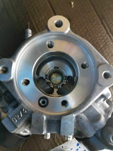

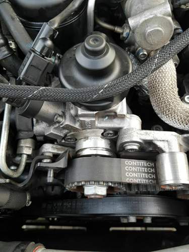

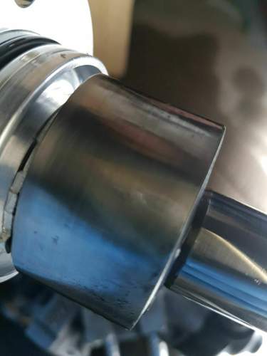

Hallo, Danke für eure Hilfe.
Also die pumpe dir in etwa 7 bar drückt habe ich gefunden, sitzt genau neben dem Dieselfilter.( Wer Augen im Kopf hat ist klar im Vorteil 🙂 )
Jetzt hab ich also mal den schlauch nach der pumpe abgezogen, und die Zündung gestartet, der Diesel Druck ist sehr stark, also kann es daran jetzt nicht mehr liegen. Ich meine vom Tank bis zur Pumpe nach den Diesel Filter.
Da hier also alles funtzt, habe ich die Spritleitung nach der Hochdruckpumpe abgebaut( also die vor dem agr liegt) und habe erneut die Zündung gestartet, hier sollte 200 bar anliegen, aber hier lief es nur ohne Druck heraus.
Da ich jetzt dachte die Hochdruckpumpe ist im Arsch und jetzt enorme Kosten auf mich zu kommen, habe ich sie raus gebaut und zerlegt, absolut sauber, kein Spam oder Dreck drin.
Jetzt frag ich mich an was es noch liegen kann warum da nix ankommt, wie gesagt habe alles vom Tank bis vor kontrolliert und es ist alles i.o.
Kann es an dem Sensor liegen der auf der Hochdruckpumpe sitz? Hat jemand noch ein paar Ideen???
Das mit der Pappe probier ich auf jeden auch noch aus, Danke für den Tipp und Danke für die relais Abbildung.
Hier mal ein paar Bilder von der Pumpe
Bilder
+2

@geht geht schrieb am 17. Dezember 2016 um 17:14:36 Uhr:
