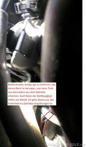

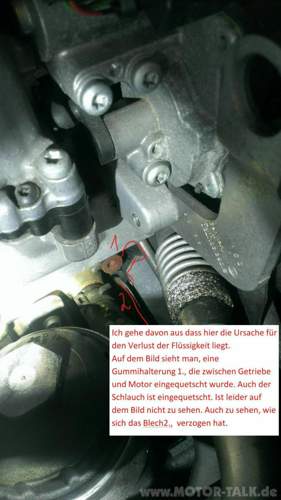

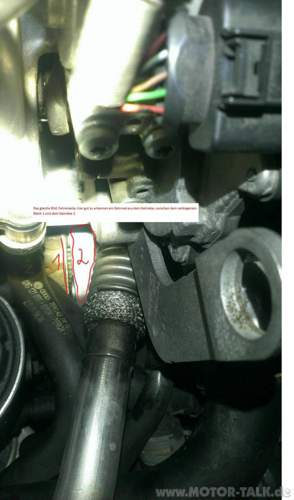

nachdem ein Lager der Antriebswelle das Getriebe beschädigt hat wurde dies ausgetauscht (15.10.2013). Da die Kupplung sowieso fällig war habe ich diese gleich mit austauschen lassen,
Gesamtkosten rund 4500,-€. Ich dachte mir das wars alles wieder ok.
Letzte Woche zeigt mir der Boardcomputer an das ich die Kühlfüssigkeit überprüfen soll,
ich fand es im ersten Moment etwas komisch, da diese Meldung nie vorgekommen ist. Gut
zu Audi Kühlmittelflüssigkeit geholt verdünnt und nachgefüllt. Ca. 1,2 L.
Anschließend wieder eine Woche gefahren und dieselbe Meldung, wieder nachgefüllt.
Gestern habe ich den Audi aufgebockt um nachzusehen, die Verkleidung abmontiert alles voll mit Kühlmittelflüssigkeit, diese ist am Getriebe entlang getropft. Allerdings konnte ich kein Leck festmachen und konnte mir auch nicht erklären woher die Flüssigkeit kommt.
Taschenlampe raus und alles abgeleuchtet, nichts zu sehen, dann habe ich das Fahrzeug gestartet, prommt tropft es. Wieder unters Auto gelegt ich konnte nichts ausmachen woher die Flüssigkeit entweicht.
Dann habe ich die Motorabdeckung abmontiert (das Kunststoffteil). Und nochmals alles abgeleuchtet was mit dem Verlust zu tun haben könnte. Dabei sind mir folgende Dinge aufgefallen.
Seht Euch die Bilder an, die Sprechen für sich!
Ich muss sagen ich bin geschockt und mir fehlen zugleich die Worte……….

Das mit dem Kühlwasser ist mehr wie nur ärgerlich. Das mit der Schraube ( wenn es nur eine war ) teilweise sogar gefährlich. In erster Linie jedoch nur für die Mechanik.
Es sollte jedoch die Reibscheibe der Kupplung überprüft werden. Das problematische am Kühlwasser ist, dass es so ungern verdunstet. Und wenn, dann hinterlässt es einen schmierigen Film. In wie weit das Kühlwasser dem Belag der Reibscheibe schadet, kann ich dir jedoch nicht sagen.
Das von dir beschriebene Zahnrad ist der Zahnkranz des Zweimassenschwungrades.

Das getriebe sitz ja nicht mal richtig am platz???!!!!! Sofort zur werkstatt und bemängeln!!! So etwas habe ich in meinen 11 jahren als mechaniker noch nie gesehen noch gehört!!
Vorallem kann die schraube abbrechen da sie nicht richtig angezogen ist. Die schrauben sind eine spezialllegierung die man immer ersetzten muss und mit drehmoment anziehen soll weills dehnschrauben sind.....

Hallo Leute,
vielen Dank für Eure Beiträge.
Es ist eine Weile her, das ich was zu dem Thema geschrieben habe, hier das neuste Update.
Nachdem ich die Mängel entdeckt habe, bin ich natürlich zur Werkstatt und habe diese dem Werkstattleiter mitgeteilt.
Ich muss sagen er hat sich alles angeschaut und angehört was ich dazu gesagt habe und war auch einsichtig, er meinte das die Mängel auf eine fehlerhafte Montage des Getriebes hindeuten. OK.
Das Auto habe ich in der Werkstatt gelassen, für einen Tag habe ich einen Ersatzwagen kostenlos zur Verfügung gestellt bekommen.
Als ich den Audi am nächsten Tag abgeholt habe, hat er mir gesagt, das das Getriebe falsch eingebaut wurde, dafür hat er sich entschuldigt. Fand ich o.k wir alle machen Fehler, mal kleine und grobe.
Damit ist dies Kapitel abgeschlossen.
Parallel habe ich bei Audi einen Kulanzantrag gestellt, nach einer Woche gab es einen 300,-€ Gutschein.
Besser als nichts.
