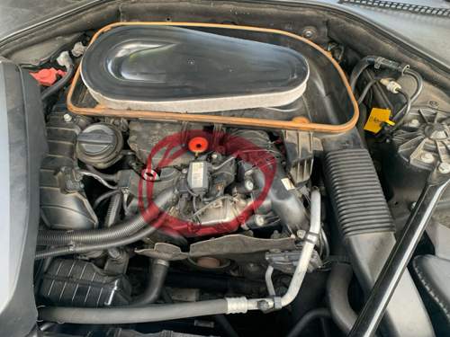

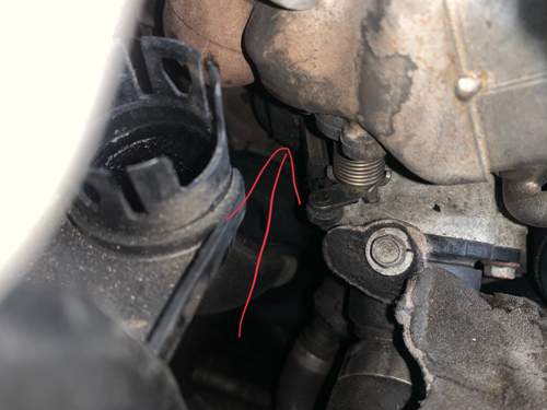

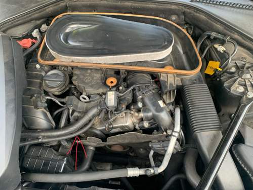

Hallo zusammen, es handelt sich um einen F11 520d. Im Standgas hört man ein unangenehmes Pfeifgeräusch. Das Geräusch ist gleichmässig und verschwindet bei ca. 1300 Umdrehungen. Es kommt aus dem vorderen Bereich des Motors wie ich im Bild gekennzeichnet habe.Video habe ich auch...kannst hier aber nicht hochladen?????. Wenn man den Motor ausschaltet wird das Pfeifen leiser und verschwindet nach ca. 2 Sekunden nachdem der Motor ausgeschaltet wurde. Hatte so etwas schonmal jemand von euch?

habe den Fehler gefunden. Es kommt von der Unterdruckdose für den AGR Kühler. Diese pfeift bei Ansteuerung weil sie undicht ist. Habe schon eine neue bestellt. Muss man für den Wechsel der Unterdruckdose den ganzen Ölkühler abbauen oder gehts auch ohne? Sieht zumindest sehr eng aus.

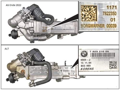

Deinem Bild zufolge ist noch der Korens Kühler verbaut, dieser wurde bereits 2 mal durch einen Rückruf getauscht.
Sollte spätestens beim Service bei BMW auffallen ??
https://www.rhein-bmw.de/service-zubehoer/bmw-rueckrufaktionen/
Aktuell werden Borg Warner verbaut
Borgwagner
Ja...war schon bei BMW. Leider keine Rückrufaktion offen.
Hast du den Check online gemacht ?
Das auf dem Bild ist doch ein Korens Kühler?
Steht vorne drauf
Wurde vielleicht die Rückrufaktion bereits durchgeführt und anschließend der Kühler nochmals (gegen einen gebrauchten) ausgetauscht? Oder beinhaltet die Rückrufaktion einen Check und den Austausch nur bei Bedarf?
