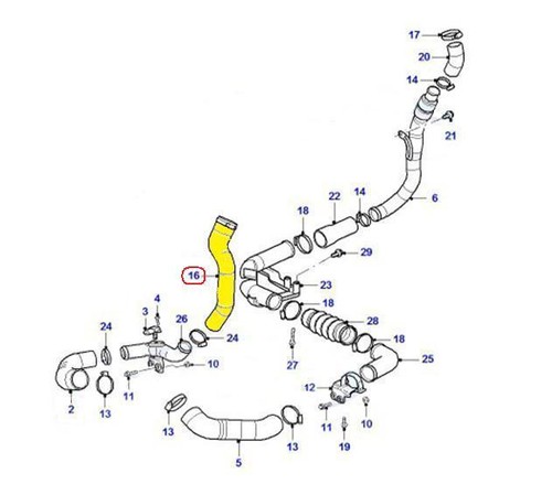

bin letztens auf der Autobahn mit meinem Fahrzeug stehen geblieben, da er auf einmal keine Leistung mehr hatte. Als wenn das Auto meine Gaspedal Stellung nicht erkennen würde.
Beim starten hört man Pfeif Geräusche aus dem Partikelfilter.
Aus dem Auspuff Kommt eine Schwarzer Rauchwolke.
Die Drehzahl steigt auch nicht mehr als ca 3000 Umdrehung.

Ich denke mal da wird der Ladeluftschlauch vom EGR zum Ladeluftkühler geplatzt sein.
erstmal danke für die schnelle antwort.
Der wurde überprüft der ist vollkommend in ordnung.

Der AGR Schlauch wurde damals bei mir auch überprüft, ohne Ausbau! Danach habe ich auf den Ausbau bestanden, und siehe da: ein ca. 6 cm langer Riss auf der Rückseite, nicht zu ertasten und zu sehen im eingebauten Zustand!

ja ich hatte den auch ausgebaut und hab ganz genau hingeguckt kein riss garnichts.
ich weiss nicht mehr weiter.

An gibogibson: Es gibt auch noch
andere Schläuche
, die einen Riss haben können. Du hast bisher nur Nummer 16 kontrolliert (der am meisten einen Riss hat).
