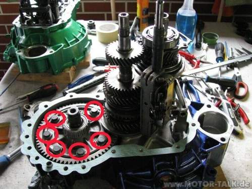

sony, wirst lachen, aber daran hab ich auch schon gedacht. hatte eine in meinem 9A getriebe damals, und das war echt top zu fahren. leider sind die dinger ziemlich teuer. oder hast du da was günstiges an der hand?

mir ist das auch ein rätsel. vor allem, weil das echt eine sauarbeit ist, wenn man die dinger selbst durch die schrauben ersetzen will...steht mir auch noch bevor, aber auch nur, weil ich eh das komplette getriebe zerleg und neu aufbau. da macht das bisschen nieten ersetzen das kraut dann auch nicht mehr fett 😁

welche niten 😁😁😁
Img-1814

und ein stärkeres getriebe zu nehmen. Mir hats auf der Autobahn auf probefahrt mit dem originalgetriebe mit dem Sonnenrad des diffs ein loch ins gehäuse geschlagen.
Das ist leider eine vw krankheit denn das kegelrad zum differential ist bei den vw getrieben nur schwach genietet.. bei solchen leistungsteigerungen sollte man daher die nieten aufbohren und mit 12,9er schrauben versehen..
Da sollte man dem getriebe nur indirekt die schuld geben.. 😉
Ich kann da nichts dafür. mein chef hat auf vw gelernt, der hat gesagt dass das kein problem gibt mit originalgetriebe, habs ihm von anfang an nicht geglaubt, aber was der chef sagt ist gesetz. Wenigstens bezahlt er das neue getriebe weil er die wette obs hält verloren hat.
als ich bei 190 km auf der Autobahn auf den 5gang geschaltet habe , hats mir beim 2y Getriebe auch eine niete abgerissen 😁
das waren beim großen Zahnrad 4 zähne weck 😰
