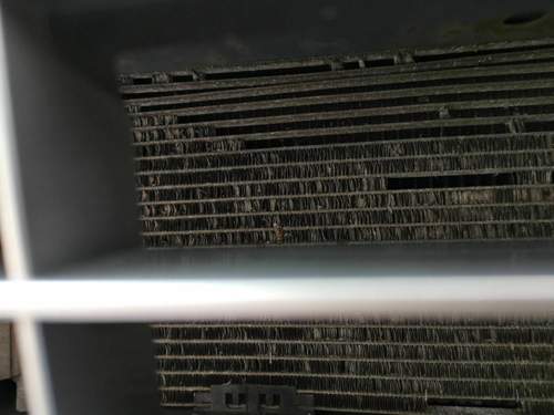

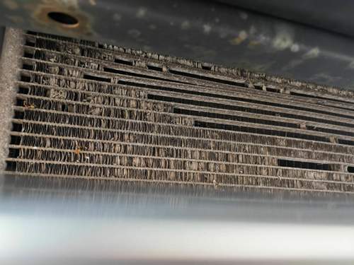

Habe eben gesehen das an meinem Kühler einige Stäbe fehlen, wenn man das so nennt. Kann das davon kommen, daß er sich anhört wie ein Flugzeug? Füge ein paar Bilder hinzu vom Kühler.

Deine Bilder zeigen höchstwahrscheinlich nicht den Kühler, sondern den Kondenstor der Klimaanlage. Der Kühler sitzt dahinter. Je nach Alter kann es "normal" sein, dass der Kondensator so aussieht, wenn man ihn bisher vernachlässigt hat.

Ich würde die zumTeil kaputten Kühlerlamellen nicht ganz ausschliesen.
@kebab11 schrieb am 23. Juli 2021 um 18:34:27 Uhr:
Glaube ich nicht. Wenn ja, einfach testen. Stück Pappe davor und fahren. Gibt es keine Veränderung, weiter suchen.

Es waren leider die Radlager links und rechts. Obwohl die rechten im Februar gemacht wurden. Anscheinend nicht vernünftig. Es wird nach den Lammelen der Klimaanlage geguckt.
