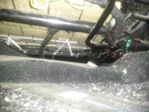

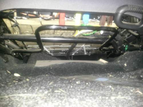

Nach langer Zeit melde ich mich mal wieder. Diesmal steht die Existenz meines 406 auf dem Spiel. Im Mai ist der TÜV fällig und mein Fahrersitz ist kaputt. D.h., es ist eine Querstrebe des Sitzgestells durchgebrochen, so dass der Sitz jetzt ziemlich stark wackelt (schaukelstuhlmäßig).😰 Mein Werkstattmensch sagt, dass sich das Teil nicht so einfach schweißen lässt, da es das Material nicht zulässt. Außerdem müsste der Sitz komplett auseinander gebaut werden (wegen dem Airbag). Da es bei Peugeot auch nur ein komplettes Sitzgestell als Ersatzteil zu kaufen gibt, käme mich das ziemlich teuer zu stehen (ca. 600 Euro Netto). Dazu kommt dann noch die Umrüstung des Sitzes.

Es handelt sich dabei um eine Querstrebe, die gleich im vorderen Teil des Sitzes die rechte und linke Sitzseite verbindet. Ich glaube, hier ist auch ein "Drehpunkt" für die Höheneinstellung. Ich mache mal Fotos und stelle sie heut nachmittag ein.

So, hab mal paar Bilder gemacht.
Das erste Bild ist direkt von vorn fotografiert, beim zweiten hab ich die Bruchstelle markiert (roter Kreis)
Sitz von vorn
Bruchstelle
Also mit ein wenig handwerklichen Geschick sollte die Aktion in einer guten Stunde erledigt sein.
Wenn du den Sitz selber ein- und ausbauen kannst, dann wäre die Schweißerei ein Fall für die Kaffeekasse🙂
Wenn du aber keine Möglichkeit zum selber schrauben hast, dann rechne mal mit 50-70€.
Gruß Mike
Wie weit muss ich den Sitz auseinander bauen? Kann der Airbag drin bleiben oder kann ich die Sitzfläche von der Lehne trennen?
Sitzflaeche kann separat ausgebaut werden.
Ist groesstenteils nur geklemmt.
Airbag kann drin bleiben, Gurtstraffer auch (geschweisst wird ja auf der anderen Seite)...
Sitz sollte aber ausgebaut werden, die Brandloecher im Teppich sind sonst nicht zu verhindern.
Ausserdem schweisst es sich so drinhaengend kopfueber im Auto echt bescheiden.
Die Lehne auch abdecken ohne Ende.
Alles klar, hab den Sitz heute ausgebaut, Sitzpolster entfernt und Stecker und Kabel aus der Gefahrenzone gebracht. Beim Sitzbezug musste ich aber kurz die Schere ansetzen, da ich ihn nicht über den Hebel der Sitzhöhenverstellung ziehen konnte. Nun hat der Bezug einen kleinen Schnitt, aber das wird wohl nicht weiter stören, wenn wieder alles festgeklemmt ist. Der Sitz ist jetzt beim Schmied, morgen kann ich ihn wieder abholen. 😉
Bin jetzt ganz optimistisch, dass der TÜV uns nun noch zwei Jahre zusammen lässt. Dazu muss ich nur noch die Bremsen und Spurstangenköpfe erneuern und evtl. was am Auspuff machen.
