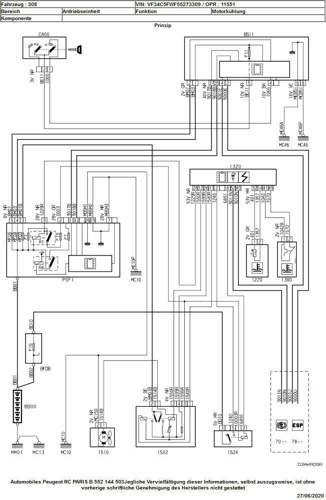

Kannst du bitte noch evtl. einen Schaltplan zu Verfügung stellen wo das elektrische Thermostat und der Klimakompressor aufgeführt ist?

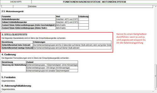

Aber die erste Stufe des Kühlers funktioniert jetzt oder?
Ja,hat aber vorher auch funktioniert

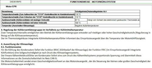

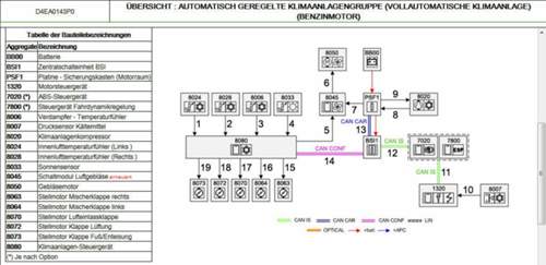

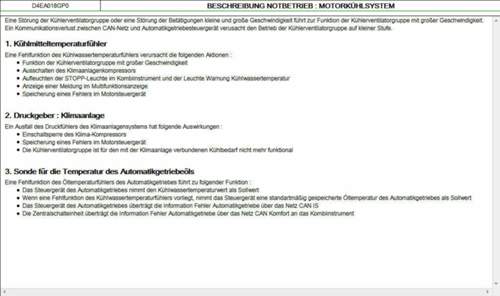

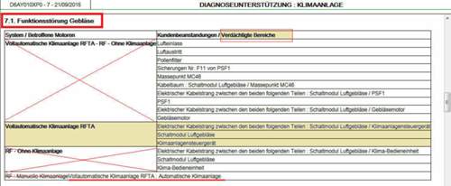

Stufe 2 muss zuschalten bei AC, Anhänge + Schaltpläne sollten Dir weiterhelfen. Jetzt hilft nur noch messen, ob Stufe 2 bei Zuschaltung vom Motorsteuerteil geschaltet wird.

und wenn es nicht zugeschaltet wird?
Was wäre dann defekt?
Ich verstehe gar nichts mehr, du hast doch geschrieben das der kühlerlüfter Lüfter nicht ging und jetzt ging er doch??
Wenn er ging, wieso schaltet der denn so spät bei dir? 102° Grad da muss er schon die 2te Stufe schalten.

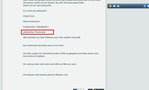

Wurde bei dir das Thermostat gewechselt? Dort sitzt nämlich auch ein sensor.

Thermostatgehäuse wurde erneuert, deswegen kam ja auch der Fehlercode P0597. Der verursacht Klimazuschaltung.
Deswegen habe ich ja auch mehrmals angefragt, ob das richtige Thermogehäuse mit Anschlusskabel verbaut wurde und ob der Fehler auch wirklich in "allen" Steuerteilen raus ist.

Nachdem alles getauscht wurde hatte es ja kurzerhand funktioniert ( klima) jedoch ist am nächsten Tag die Klima ausgefallen .Fehlercode wurde ausgelesen da kam es mit dem Fehler 0597 ( elekt. Thermostatgehäuse ) dieser wurde gewechselt jedoch läuft die Klima nicht.Peugeot hat daraufhin 2,5 std gesucht und gesucht aber nichts gefunden .Es sind keine Fehler gespeichert.
Der Lüfter springt nur zum kühlen des Motors ein nicht für die Klima.Ich hatte doch alles detailreich erwähnt
Durch dieses ganze hin und her getausche weiß man am Ende nicht mehr woran es lag.
Es kann sein das dir das falsche thermostat eingebaut wurden ist.
Ich berichtete Peugeot sogar das dieser getauscht wurde aber nicht der Kabelstrang dazu.Ich hätte ja gedacht es liegt an dem Kabel jedoch hat der Mechaniker gesagt das alle Werte i.o. wären und es nicht daran liegt.Ich mache es am besten so.Ich bestelle das Thermostat mit dem passenden Kabelbaum original bei Peugeot danach können wir das auch ganz und gar ausschließen ok?
