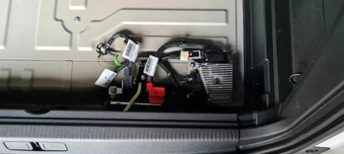

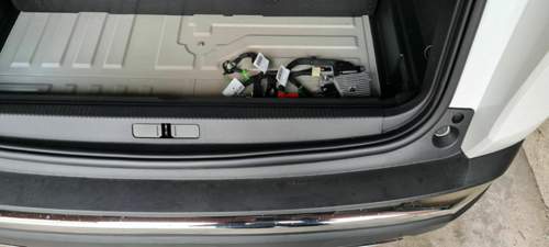

Grüßt euch,
ich möchte euch sehr gerne auf dem Laufenden halten.
Dank der sehr freundlichen Unterstützung meines Helfers im Hintergrund, der empfohlen hatte mal die Starterbatterie im Motorraum und die Servicebatterie im Kofferraum zu prüfen und eventuell nachzuladen, habe ich mir nun ein CTEK CT5 Time to Go Lade-/Erhaltungsgerät gekauft.
Dieses Gerät wird sehr empfohlen, überprüft die Batterie selbstständig und ist sehr Bedienerfreundlich.
Ich habe dann zunächst dieses Gerät an die Starterbatterie im Motorraum angeschlossen.
Nach kurzer Überprüfung durch das Gerät wurde mir eine Ladedauer von etwa 4 Stunden angezeigt.
Tatsächlich wurde diese Batterie dann für 4 Stunden geladen, es war also ein Nachladen notwendig.
Nachdem mir mein Helfer ein Bild über den Befestigungsort der Servicebatterie im Kofferraum gesendet hatte, habe ich auch diese Batterie finden können.
Wenn ihr hinter eurem Hybrid4 steht, befindet sich diese kleinere Batterie unterhalb der Kofferraumeinlagen auf der rechten Seite, direkt im Anschluss an der Heckschürze.
Ich hänge mal 2 Fotos an, da seht ihr es besser.
Auch hier wieder das Gerät angeschlossen, die Batterie wurde überprüft und im Anschluss zeigte das Gerät eine Ladedauer von 2 Stunden an.
Also war auch hier ein Nachladen notwendig.
Der Verdacht meines Helfers war ja das diese Batterien nicht entsprechend versorgt werden, da ich sehr viel im E-Modus fahre.
Der Verdacht hat sich für mich bestätigt.
Auch wenn es jetzt keine sehr langen Ladezeiten sind kann es ja sein, dass dadurch das Anspringverhalten meines Hybrid4 verändert wurde, um die Batterien entsprechend im Fahrbetrieb zu laden.
Ich werde dies nun beobachten und dann entsprechend berichten.
