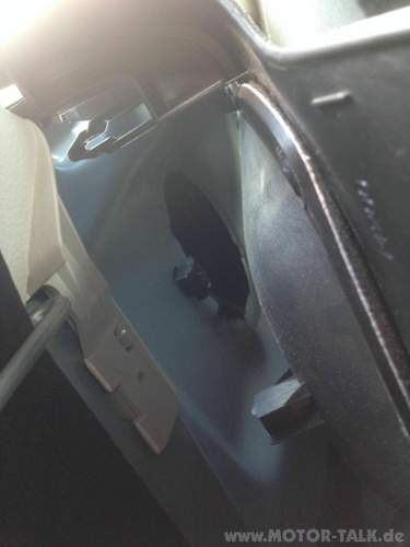

Habe heute festgestellt, das die zwei Boxen links und rechts von der 2. Sitzreihe nicht funktionieren. Ist das nur eine Atrappe? Bin mir eigtl. ziemlich sicher, dass diese mal funktioniert haben.
Ich habe Balance auf +3. Sobald ich sie auf -9 stelle (also quasi den Sound nach ganz hinten lege) ist die Musik komplett aus. Kann mir nicht vorstellen, dass das so sein soll.
Habe am 14.07. sowieso Inspektion und das sollte doch im Rahmen der Gebrauchtwagengarantie erledigt werden, oder? Habe keine Lust, die ganze Verkleidung nun hinten auseinander zu reißen.
Frage ist halt, ob nun wirklich die hinteren Boxen defekt sind bzw. ob ein Kabelbruch vorliegt, oder ob dies wirklich eine Atrappe ist. In der Ausstattung steht "Audio WIP Sound" inkl. Bluetoothfreisprecheinrichtung. Ich werde gleich noch testen, ob die kleinen Hochtöner funktionieren, die im Amaturenbrett verbaut sind. Sollte ja zu machen sein, in dem ich die Balance auf +9 einstelle, oder?

Ich habe ja die Stelle aus der Preisliste zitiert. WIP Sound reicht alleine für 4 Lautsprecher nicht aus. Hochtöner und Boxen in den Fronttüren hat man immer mit WIP Sound.
Du sprichst bestimmt vom Fader, falls Du wirklich Balance meinst müssten wir uns über links und rechts unterhalten, nicht über vorne und hinten.
Diedicke1300 hat Recht, du meinst den Fader. Mein Sport hatte vorne 4 Boxen und hinten 2. Kann also gut sein das deiner hinten gar keine Boxen hat.

Angenommen dort sind keine. Sind denn schon Kabel verlegt?

Also, habe hinten mal die Verkleidung ausgebaut. Sind wirklich keine Boxen drin. Interessant wäre jetzt, ob die Boxen dieselbe Große haben. In der Suche finde ich nichts, ihr vielleicht?
Kabel scheinen schon verlegt zu sein.
