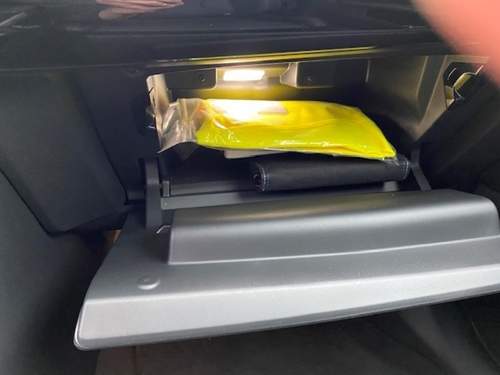

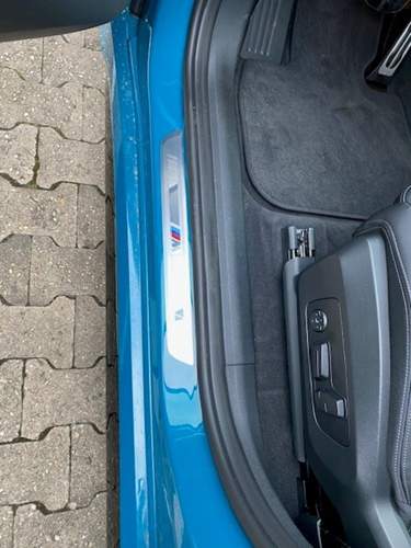

Hallo zusammen, mein X1 war nun drei Tage bei meinem BMW Händler.
Der freundliche BMW Händler hat 2 von 3 Problemen abstellen können. Erst flossen ein paar Tränen, Worte wurden gesagt doch dann konnte ich nach drei Tagen meinen BMW nun mit den bestellten Einstiegsleisten (waren nur geklebt) und einer (Achtung Tusch) Handschuhfachbeleuchtung wieder in Empfang nehmen. Well done! Doof ist jetzt nur, dass nun bei der ganzen Fehlersuche rund um die eSIM-Funktionalität herausgekommen ist, dass diese Funktion erst mit dem nächsten Betriebssystem-Update (ja richtig gelesen) im Juli 2024 kommen wird. Das wusste bei BMW keiner. Also vielleicht ausser ein paar Insidern (und wir hier jetzt im Forum). Selbst der BMW Kundendiestmeister war angepisst über eine solche schwche Performance und Informationspolitik seitens der BMW AG. Da hätte man sich viele Stunden Fehlersuche sparen können.
Wir halten fest: BMW bewirbt und verkauft seit März 2023 für den BMW X1 für 300 Euronen eine Funktion, die erst etwa fünf Monate nach Auslieferung verfügbar sein wird. Das gilt wohl auch für den neuen X2, der ebenfalls OS9 hat und bei dem die eSIM auch nicht funktioniert. Ja, so habe ich auch geguckt. Das wird nun wieder Tränen geben…
