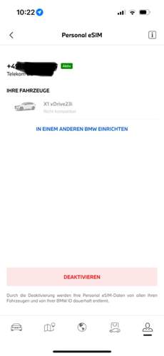

Personal Sim - nicht kompatibel
trotz gebuchter/gekaufter Option Personal Sim.
Habe ich in der my App die Vormerkung „nicht kompatibel“ und im BMW direkt finde ich kein Menü mit E-Sim wie es in den Schritt für Schritt Anleitungen von BMW erklärt ist.
Telekom vertrag ist Aktiv.
Kundenservice kontrolliert, sie haben ihr Datenbank gecheckt. Sollte alles normal gehen. Ticket wurde aufgemacht.
Hat einer von Euch ähnliches erlebt? oder weis was es sein kann.
Ich hab schon die böse Vermutung. Hardware nicht verbaut oder nur nicht freigeschaltet.

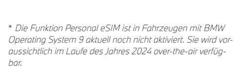

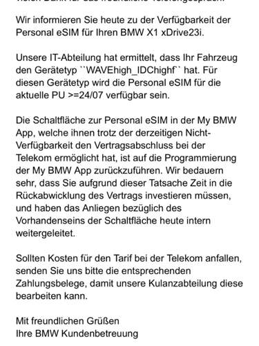

Der Fall wurde direkt an BMW München gemeldet. Hab gerade mit denen gesprochen. Die aussage ist, das für mein Modell mit OS9 Personal ESim aktuell nicht verfügbar ist. Wir mit dem nächsten Update 24/7 erst funktionieren. Aber hier hat die Dame mir leider nicht sagen können wie und was das alles passiert. Weil Sie selber keine Infos dazu hat. Mir wurde nur geraten mein Vertrag zu Kündigen (Widerruf 14Tage) und wenn kosten anfallen diese dann übernommen werden. Also Premium ist was anderes :-(.
Wer erstmal mein Telekom vertrag jetzt Widerrufen und schauen was BMW mir aus Kulanz gründen anbietet.
Also Bild hab ich Euch mal den Ausschnitt der schriftlichen Stellungnahme von BMW mitgeschickt.
Des ist doch net Ihr ernst oder ? >= 24/7 also wenn wir Glück haben Mitte vom Jahr bzw wie schon geschrieben Q3.
Kann man als Hersteller was verkaufen und Geld verlangen und abrechnen ohne das es funktioniert? Ist das Rechtlich korrekt was BMW macht ? Bzw. sollte man aus Kulanz Gründen den BMW Fahren Entschädigen.
Nicht aufregen. Bringt doch alles nichts. Was soll der Händler tun, wenn es an der Programmierung von BMW liegt?
Einfach Nerven sparen und bis Juli warten wenn es dann das Update mit dem Fix gibt.

Bei mir genau das gleiche, alles kontrolliert, mit Auto bestellt und aktiviert, sollte unter meine Geräte schauen, dort wäre ESim auch zu sehen, was bei mir jedoch nicht der Fall ist.
Ticktet geöffnet und nun warten.
@KaeferLive schrieb am 27. Februar 2024 um 13:23:04 Uhr:
@DominikHn schrieb am 26. Februar 2024 um 12:03:13 Uhr:
Vielen Dank 😉 … aber dort steht der Vertrag bzw. die E-Sim drin.
Nur in Auto nicht und myBmw zeigt mir mein X1 als nicht kompatibel an. Trotz das ich die Personal Sim gekauft habe.

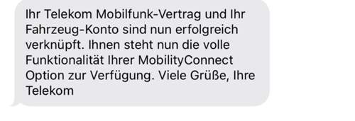

Hallo, ich habe exakt das gleiche Problem. Mein X1 kam am 23.02.24 und ich habe die Ausstattungsoption 06PA Personal eSiM bestellt und die wurde auch abgerechnet. Bei der Telekom habe ich zunächst das Paket "Mobility Connect" nachgebucht (auf einen Mobilfunkvertrag der 3. Generation, was angeblich gar nicht ginge...) Danach konnte ich in der myBMW App die eSIM hinzufügen, aber das Fahrzeug steht dort als "Nicht kompatibel". Heute bei der Telekom auf Mobilfunkvertrag 4. Generation gewechselt, weil der Mitarbeiter dann meinte, das wäre das Problem... Gleicher Effekt. Mit BMW München telefoniert. Lt. BMW (und Anleitung) müsste im System 8. Generation BMW die eSIM Funktion unter "Mobile Geräte" aktivierbar sein. Doch dort gibt es keinen entsprechenden Punkt. Soft-Reset gemacht, My BMW App eSim entfernt und neu hinzugefügt, Auf Werkseinstellung zurückgesetzt; Alle Datenschutzeinstellungen aktiviert; Auf Remote-Update geprüft; Aktuelle Version ist 11/2023.52. Der BMW Kundendienst bestätigt, dass mein Fahrzeug alle Voraussetzungen hat und verweist jetzt an den Händler. Der wiederum will erstmal klären, ob es eine Systemänderung bei BMW gab... Fakt ist, dass ich ohne Smartphone-Kopplung via Bluetooth nicht im Fahrzeug telefonieren kann. Dafür braucht man aber keine eSIM…
Das es hier offenbar einen Leidensgenossen gibt, der das gleiche Problem hat, tippe ich auf einen Serienfehler. Jetzt warte ich auf den ersten Service-Termin beim BMW Händler, bei dem der dann mal suchen kann, ob es überhaupt ein entsprechendes Steuergerät im Fahrzeug gibt bzw. mit BMW München klärt, ob es einen Programmierfehler im Werk gab.

Wurde doch mittlerweile alles geklärt, ist erst ab Q3 24 verfügbar.

Ja ist erst ab frühestens Mitte / Ende möglich mit OS9.
Ich konnte mein Vertrag Telekom Widerrufen.
Wenn es bei Dir nicht mehr möglich ist. Würde ich BMW die Vertragkosten Telekom zahlen lassen.
Ansonsten kannst du denen eine 14-21 Tage frist zur Nachbesserung geben und bei keiner Funktion weiter auf Entschädigung sich berufen.
