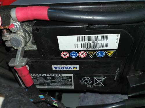

So, ich hab jetzt mal weiter beobachtet. Die o.g. Beleuchtung schaltet sich wieder aus. Es dauert zwar, den genauen Zeitrahmen weiß ich jetzt nicht, aber er geht komplett in den Schlafmodus.
Von der Batterie, die gerade am Ladegerät hängt, hab ich mal ein Bild gemacht.
Die war schon verbaut, als ich den Wagen im August gekauft habe. laut dem Aufdruck scheint es original Audi zu sein und ich gehe davon aus, dass sie angelernt wurde.
Beim anschließen des Ladegerätes zeigte das Display 91% und nach kurzer Zeit, ca. 1 Stunde, war das Ding auf 100%.
Scheint wohl ok zu sein.
Ich werde die Sache mal weiterhin beobachten und bei Gelegenheit, falls es was Neues gibt, hier noch mal schreiben.
Auch habe ich mir hier im D3-Forum einige Threads bzgl. der Batterie zu Gemüte geführt.
Jetzt ist man auch schlauer.
Varta
Du solltest mittelst VCDS oder anderer Diagnose Software trotzdem nachsehen ob die Batterie korrekt im BEM eingetragen ist! Sonst ist diese innerhalb kürzester Zeit platt und du hast wieder das selbe Problem da diese nicht korrekt geladen wird.
Gruß Dirk

Wenn die nicht richtig angelernt / codiert ist lädt die nie voll, gar nie, egal wie lang man fährt. Die Lima hat keinen Regler, daß läuft alles über's BEM. Das funktioniert gut, aber jed Batterie muss angelernt werden und codierbar sein. AGM geht auch bis 14,7 V....na usw.
