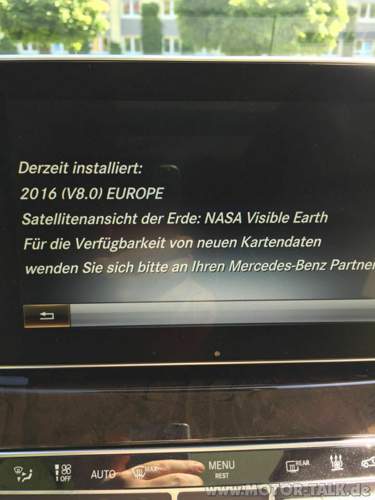

Hm, welche Kartenversion hast Du?
Das letzte Mal, dass die A20 noch nicht komplett in (m)einem Comand Online sichtbar war, ist locker zwei/drei Jahre her
Jetzt habe ich die Version 8.0 von 2016. (siehe Foto) Als wir auch nach Zinnowitz gefahren sind, weiß ich nicht genau ob das schon diese Version war oder ob danach updatet wurde.
Ich weiß nicht ob es jetzt schon wieder eine neuere Version gibt. Wer dazu Infos hat, bitte schreiben. Dann stehe ich gleich beim freundlichen auf der Matte.

Folgeversion V10.0 ist noch nicht verfügbar im Service.
Befner
Danke Befner.
Ich kann mir vorstellen, dass die beschriebenen Ausfälle der Live Traffic Funktion nicht an der Kartenversion liegen, sondern an der neueren Firmware, die wohl in den neueren Vaus installiert ist.
Da kann evtl. @Befner Auskunft darüber geben, ob und wenn, dann ab wann?
Ausfall LTI - Betrifft definitiv nur Fahrzeuge ab 09/2016, also mit Mercedes ME Connect: Abhilfe gibt es seit heute durch Update des HERMES Moduls.
