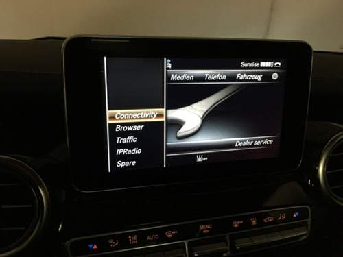

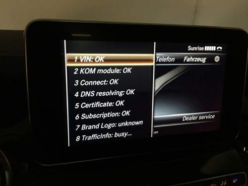

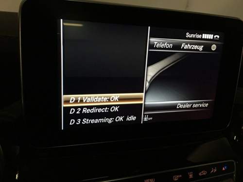

Das Icon (inklusive Schriftzug) ist weg und ich sehe auf einmal stockender Verkehr auf der Strasse aber nicht im Navi (ist sonst wirklich sehr akkurat) ich kann zusätzlich dann mein iPhone checken und da verkehr einblenden in der original Karten APP (gleiche quelle - Tom Tom) (natürlich nich während der Fart, denn ich stecke zu dem Zeitpunkt ja meist schon voll im Verkehrssumpf ;-) und fühle mich entsprechend vom System im stich gelassen ;-()
Und um es dann Schwarz auf Weiss zu sehen, dass etwas nicht passt, gehe ich ins Service / Dealer Menü und kann da unter Traffic den genauen Status sehen (Da kann ich dann auch erkennen ob es schon bei oder an der DNS Auflösung zum Server, scheitert.)
Leider auch immer etwas deprimierend wenn ich da im Menü den Punkt <IP Radio> sehe und mir bewusst wird das die integration wohl nur einen versteckten Schalter weit weg währe...
Wenn ich's nicht vergesse, poste ich später ein Bild davon.

Anbei noch die Versprochenen Ansichten aus dem Service-Menü
