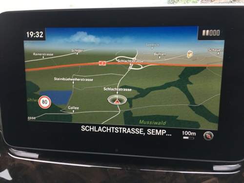

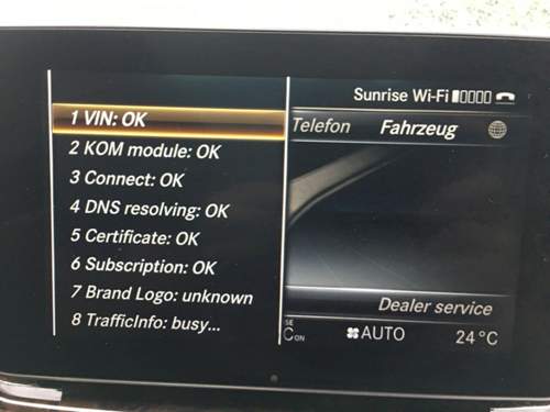

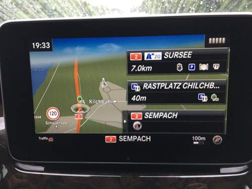

Hallo Leute, hatte meinen heute in der Werkstatt und habe mir die neue Software aufspielen lassen. Leider war meine Freude bisher nur von kurzer Dauer. Schon 2 Stunden Danach ging wieder nichts mehr und ich musste neu starten. Und das an einer stelle wo bestimmt der Mobilempfang nicht hätte ein problem darstellen dürfen... wenige Minuten danach gleich nochmals...
Bitte berichtet mir, was ihr für Erfahrungen macht, nach dem Update.

Hallo Befner da ich nur immer vom HERMES Modul Gesprochen habe, gehe ich fest davon aus. Kann ich die Softwarestände über das Werkstatt Menü auslesen, und wenn ich dir eine Liste sende, kannst du es validieren (lassen)?

Also: Auch nach aller Updaterei oder neu parameterisierung.... Wenn ich vom einen Land ins andere fahre Beispielsweise Österreich in die Schweiz. Habe ich auch 30 min. nach Grenzübertritt beobachtet. Dass das LT noch immer nicht erscheint. Also mal wieder einen Neustart und dann war es wieder da. Zeigt mir, dass das problem noch nicht behoben wurde und es wohl doch mit dem Empfang oder Provider/Netz Wechsel in Verbindung stehen muss. Da hängt sich wohl etwas auf und es wird dann nicht wieder versucht eine Verbindung herzustellen. Mega schade. Werde das natürlich auch an MB zurückmelden. Wie ich ja mittlerweile auch weiss. Hat das Update auch bei anderen bisher noch nicht die erwartete Problemlösung beschert. Mega schade aber wir bleiben dran. Hoffentlich nicht nur ich.
