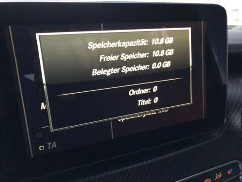

Was sagt diese Seite bei dir ?
Bildschirmfoto-2018-02-09-um-07-38-01
Ich hätte Speicherplatz satt 😁
