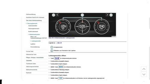

Hallo zusammen.
Ich habe den B8 BIT mit 240 PS, EZ 02/2015.
Eigentlich müsste dieses Fahrzeug doch mit dem Performance Monitor ausgestattet sein.
Im Internet findet man dazu ein Video. Demnach wird der PM über das Menü Car, Ansichten angesteuert.
Unter Ansichten steht mir aber kein Menüpunkt zur Verfügung, welcher mir den PM darstellt.
Kann jemand weiter helfen?

@DVE schrieb am 27. März 2016 um 23:25:45 Uhr:
Die Frage wurde ja schon mehrfach gestellt und bis jetzt nie wirklich geklärt - wann hat man den PM?
PM hat man mit DCC. Gehört zur Profil Auswahl.
Aber nicht immer.
Performance Monitor gibt es noch nicht immer im Passat. Erst ab bestimmten Zeitpunkt. Glaub ab MJ 2016
Soweit ich weiß kann man es aber codieren per VCDs.
Markus
Also der eine hat es und der andere nicht.
Zu erreichen sollte der PM über die Car Taste sein. Diese mehrfach zu drücken bringt allerdings nichts und ist Quatsch. Im Menü Car müsste der PM dann über die Taste Ansichten links unten zu erreichen sein. Dort müsste ein Popup "Sport" vorhanden sein.
Das ist das Fazit bis jetzt.
Da ja nun auch der ein oder andere dabei ist, der einen 150 PS Motor nebst PM hat, ist es wohl nicht von der Motorisierung abhängig. Möglicherweise aber vom DCC. Das habe ich ebenfalls. Mit hoher Wahrscheinlichkeit liegt es am Baujahr.
Vielleicht können diejenigen, welche den PM haben, mal mitteilen, welche EZ bzw. welches Baujahr sie haben. Das könnte wohl die Ursache sein, denn meiner ist EZ 02.2015.
Diese Ansicht ist erst ab MJ2016 enthalten - also Ca. EZ 06/2015.
Meiner ist EZ 02/2016 --> PM ist dabei.

Es erweckt den Eindruck, dass der Performance Monitor erst ab Modelljahr 2016 inkl. DCC vorhanden ist.
Meiner ist MJ2016, habe kein DCC und auch keinen PM.
Die Motorisierung (meiner hat 190PS Diesel) scheint kein alleiniges Indiz für den PM zu sein.
Wäre schön, wenn die Besitzer mit PM hier ihre Infos hinsichtlich MJ und DCC mal kundtun könnten.
