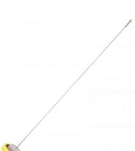

Laut Anleitung gibt es zwei Markierungstriche: „Add“ und „Full“. Nun habe ich drei Streiche mit der Ergänzung „Cold“ und „Hot“, was natürlich auch Sinn machen könnte, unterschiedliche Temperaturen abzubilden! Ist nun aber die mittlere Markierung Niedrigstand bei warm und ausreichend bei kalt gleichzeitig, oder lese ich das falsch?
Danke & viele Grüße

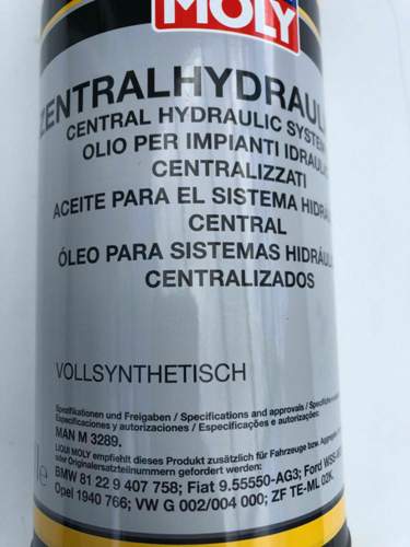

Rot ist jedenfalls drin und dieses Öl (Ford-Spezifikation) wird empfohlen!?!
Steht da irgend etwas von Volvo?
Irgend jemand schrieb hier mal was von Dichtringfarbe, aber ob das relevant ist!?
Ich verwende das von Volvo vorgeschlagene Originale grüne. NICHT das von Volvo verkaufte.
Der Name ist mir grad entfallen.
Aber mir egal, jeder wie er will.
Die Farbe iss doch wohl letztendlich wurscht... die geforderte Spezifikation muss das Zeug haben... geht ja nicht um Schönheit oder Geschmack des Fahrers... 😁
CHF11s und das ist nunmal grün 😉
Das hat die Freigabe.
Ist Grün und läuft bei mir schon ewig. XC90 MY 2007.
Ist günstig und genug um das System zu spülen und somit das Öl zu tauschen.

https://www.ato24.de/de/pentosin-chf-11s-1-l.html
Ja. Hat auch die gleiche Freigabe.

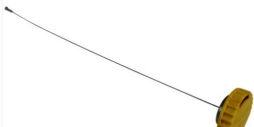

Mal ganz unabhängig davon: der Ölmessstab ist eine Zumutung.
Was ich das Teil schon reingesteckt-verschraubt und wieder rausgezogen habe...
Man erkennt einfach....nichts.
Graues Plastik scheint den Schweden nicht in den Sinn gekommen zu sein.
Beim Saab 9-5 hatte man damals ebenfalls einen schwarzen (Motor) Ölmessstab verbaut.
Weil kein Mensch da was erkennen konnte , wurde dieser dann später in Grau gefertigt.
